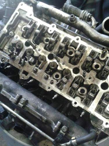

Ich gehe mal davon aus, dass der TE 16x neue Schlepphebel benötigt 🙂
@steel234 schrieb am 6. April 2018 um 12:18:57 Uhr:
😉 richtig .... außer die Werkstatt kennt die Sollbruchstelle nicht und verkauft liebe n neuen Kopf .... oder so 😉
Sollbruchstellen? Bitte um Aufklärung
@UschiMotor schrieb am 6. April 2018 um 17:49:20 Uhr:
Der Z19DTH hat an den Kipphebeln eine Sollbruchstelle, für den Fall der Fälle. Bei niedrigen Drehzahlen kann das dann den Motor "retten".
Soll bringen, dass der Kolben das Ventil nach oben drückt und dabei der Schlepphebel bricht, statt das Ventil zu zerreißen?
jopp.sind am schwächsten ausgeführte Teile im Ventiltrieb.

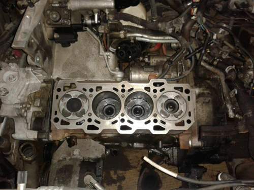

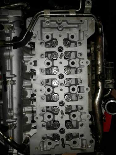

Falls der Zahnriemen defekt war und die Ventiele aufgesetzt haben braucht er bestimmen ein Überholten Kopf. bei mir hat die Reperatur damals 2500 € gekostet.( Jahr 2014) Heut würd ich es nicht mehr machen....
Bei meinen ist der Zahnriemen übersprungen und lief noch auf 2 Zylinder...
20140115-094133
20140115-094141
Img-20140113-wa0000
