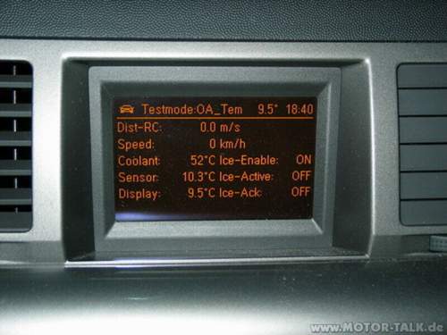

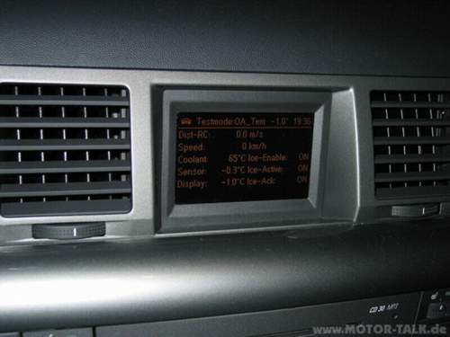

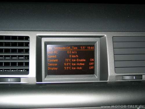

dass die Anzeige im Display und der Sensorwert differieren, ist mir klar. Gelegentlich beobachte ich das im BC-Testmodus auf der Seite OA_Temp. Dabei ist mir allerdings nie aufgefallen, dass der Sensor-Wert niedriger war als der Display-Wert (siehe beigefügte Bilder). Gerade im Zusammenhang mit der nervigen Glättewarnung ab +3 °C (inzwischen deaktiviert) hatte ich das immer wieder so beobachtet. Daher bin ich bislang immer davon ausgegangen, dass die im Display angezeigte Temperatur die vom Sensor im unteren Grill(?) mindestens gemessene ist und war deswegen sehr erstaunt, dass bei angezeigten 10 °C der Zuheizer lief. Hat das Gerät evtl. einen eigenen Temperatursensor?
Glaub ich nicht, denn die automatische Schaltung als Zuheizer unter 8°C kommt von Opel und nicht von Eberspächer.
Die Standheizung als solche muss immer über irgendein Signal ferngeschaltet werden, da gibt's seitens Eberspächer keinen Automatismus.
Auch dass sich die Standheizung ab 20°C Kühlwassertemperatur nicht mehr aktiviert lässt sondern nur noch die Standlüftung funktioniert ist von Opel so gewollt, nicht von Eberspächer.
Sollte mich wundern dass Opel extra einen zusätzlichen Sensor verbaut hat statt bereits vorhandene zu nutzen.
Sascha
Es gibt keinen extra Temperatursensor für den Zuheizer. Die Info kommt vom Außentemperatursensor über den CAN Bus.
