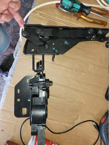

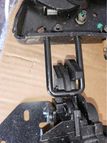

Moin, ich habe ein paar Bilder gemacht. Wenn der Kofferraum nur von innen auf geht ist der Taster hinten defekt. Wenn von nirgendwo der Kofferraum auf geht sind wahrscheinlich die Kontakte bzw. das grosse Zahnrad in den Schliessung vom Kofferraum defekt also der hinte. In der Mitte.
Das der Deckel mal aushackt kann durchaus passieren , den die Verriegelungen Hacken nicht sehr tief ein. Kann man aber nachjustieren

Moin Thomas, recht herzlichen Dank für die Bilder und deiner Hilfsbereitschaft.
Meine Frage, wie bekomme ich jetzt den Kofferraumdeckel wieder in die beiden Vierregelungshaken eingehakt, damit der Deckelursprung wieder hergestellt wird.
Die Klappe ist im offenem Zustand, habe diese vorne mit eine einer Holzlatte gegen herunterfallen gesichert.
Ist die linke und rechte Verriegelungsmechanik verstellbar, damit ich diese ca. 1- 1,5 cm hochschieben kann und somit die Ursprungsverriegelung wieder hergestellt ist, damit das System wieder weiß, das der Deckel verriegelt ist.
An der Verriegelungsmechanik befinden sich jeweils 4 M13 Schrauben mit Unterlegscheiben, kann das sein, dass da Langschlitze sind, damit ich dem Mechanismus hochschieben kann, so das die Verriegelung wieder eingerastet ist.
Bitte um eine hilfreiche Antwort, da Du meine Schadensrettung bist, mit deiner Hilfe bekomme ich auch den Kofferraumdeckel wieder zum Laufen
PS. Ist das Dein Opel Tigra auf dem Bild?, der sieht ja Top aus.
Danke und liebe Grüße
von Reinhold
Moin Thomas, meine Rettung, recht herzlichen Dank für die Bilder und deiner Hilfsbereitschaft.
Habe nun weiter gebastelt und den linken und rechten Verriegelung,s-Motordeckel aufgeschraubt und mit Hilfe einer Ersatzbatterie, beide Verriegelung,s-Haken heruntergefahren, so das beide U- Halterungen vom Kofferraumdeckel fest sitzen, dabei ist mir aufgefallen die danebenliegende zweite Einfassungsklaue nicht einrastet, ist das so richtig??, möchte auch nichts falsch machen.
So wie es auf deinen gesendeten Bild 4 und 5 aussieht, ist dort auch nur der eine Verriegelung,s-Hake als verriegelt zu sehen und zu erkennen.
Ist das in Ordnung?
Wenn ja, kann ich das so lassen und die Verriegelung,s-Deckel wieder schließen.
Bitte um Antwort und nochmals recht herzlichen Dank.
Dein Reinhold der Tigra Fan und Bastler
Ermessen beide Hacken eingestellt sein, da an dem 2ten Haken ein Mikroschalter sitzt der Meldimg verriegelt an die Steuerung weitergibt. Ganz wichtig!!!!!! Sonst gibt es neue Fehlermeldungen ,die Du ja leider nicht sehen kannst.War eine gute Idee, mit der Batterie
