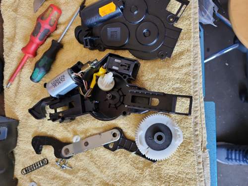

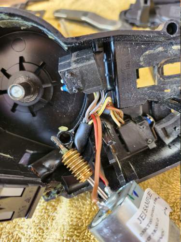

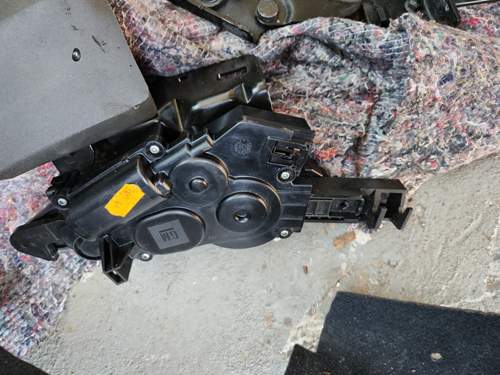

Hallo Thomas,
danke für deine Hilfsratschläge und deiner sehr,sehr guten Zusammenarbeit.
Gestern wurden leider einige Zitate von Motor-Talk gelöscht, warum auch?
Nun habe ich heute die linke Dach-Verriegelung ausgebaut und kein Sensor da drin gefunden.
Meine Verriegelung sieht sieht auch ganz anders aus, wie auf deine gesendeten Bilder.
Habe nun die Verkleidung vom rechten Seitenholm vom Verriegelung,s-Anschlag entfernt und siehe da, dort sitzen tatsächlich die Sensoren, muss diese noch prüfen.
Habe 2 Bilder mit geschickt.
Auf der Fahrerseite der Hackklappenhalterung sitzt der bereits beschriebene Zylinder , dort befindet sich auch ein Kabel, wahrscheinlich für ein Sensor, das kann man ohne ein Ausbau nicht erkennen.
Der Ausbau ist ja sehr Arbeitsintensiv, soll ich das machen, nachdem die Durchgangsmessung der Dachverriegelung,s- Sensoren in Ordnung sind.
Wahrscheinlich bleibt mir nichts anderes übrig, oder hast Du noch ein besseren Vorschlag.
Danke und ein lieben Gruß für Hilfsbereitschaft.
Reinhold
Moin Reinhold, ich kann mit den 2 Bilder nichts anfangen. Es sieht auch so aus als wenn Du eine Andere Mechanik hat als meine. Ich habe einen Tigra von 2004 und einen von 2009. Da finde ich die Halterung von Bild 1 nirgendwo.
LG
