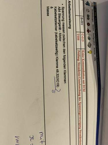

habe gerade meinen Kabelbaum nach TIS durchgemessen und beim Stromkreis für die Drosselklappe habe ich nur bei Klemme 6 auf Masse eine Abweichung dort liegen 4,7 V anstelle 4,8 - 5,2 V die Widerstände waren ok.
Bei der Messung ( ich nenne das mal Grundmessung TIS C-015 T006 ) habe ich das Problem, das ich nicht weiß, welches der Stecker XC19 im Motorraum sein soll oder muss ich dafür den Tacho ausbauen?

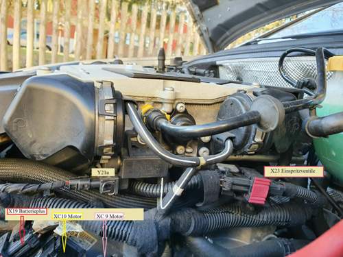

statt dem XC 19 Stecker suchst Du bestimmt den XC 9 Stecker,
am MSTG ?

Stecker-motor-mstg

habe ich genau so gemacht, wie du es beschrieben hast( nach TIS )
Im TIS gibt es noch eine Messung mit XC19 ?
Ich hänge mal ein Bild an.
Auch die Messung des Widerstandes ( größer als 500 kOhm) vom Kurbelwellensensor Stromkreis von Kl 59 am XC9 auf Masse ist = 0

wo bist Du da,bei Motor Z32SE sehe ich da nichts!
gab es einen FC ?
Wo genau , muss ich morgen noch mal schauen.
