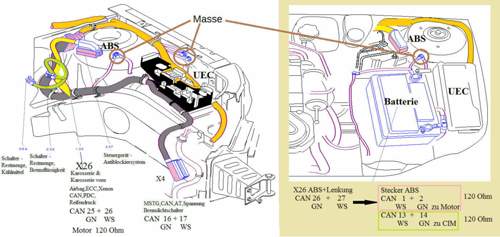

am Stoßdämpferdom Fahrerseite sind hinter dem Batteriekasten
2 Massekabel die gerne etwas Gammeln,Übergangswiderstand.
auch neben dem UEC sind 2 solche Massepunkte!

Wo hast du die tollen Bilder her? Gibt's da auch Schaltpläne etc?
Mariuszek ,
das Bild so wie Du es siehst in Farbe+Ergänzungen
gibt es nicht!
bei meiner Fehlersuche wegen Aussetzern Motor und anderen Dingen hatte mir ein lieber Mensch,
kurz die Augen geöffnet und das Opel-Tis zur Verfügung gestellt!
damit habe ich dann meinen Kampf mit dem Fahrzeug aufgenommen und
mir die Pläne so gebastelt wie ich es benötige!
nach Prüfen Kabelbaum und dem Neubasteln des CAN
blieb nur noch das MSTG übrig.
In diesem TIS sind auch Schaltpläne zu finden.
mal bitte im Netz nach TIS 2011 z.b. suchen.
Mfg
