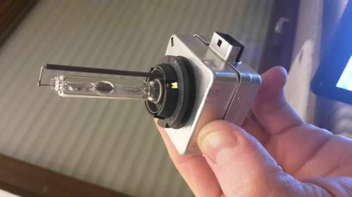

Hier mal ein Bild von dem D1S von A.... und gegenüberstellung des Original Xenon
Osram-1
20160226-210845

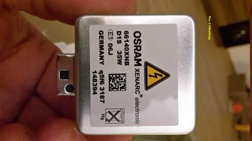

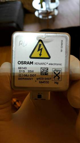

Das sind die alten wo bei mir eingebaut waren, sehen aber nicht Original aus. Was meint Ihr ?
So wie es aussieht waren bei mir schon Plagiate verbaut, der Sockel weißt nicht die kleinen 4x radien auf wie sonst. Ist echt traurig wie viele Fälschungen im umlauf sind und selbst vom vorbesitzer der Kfz-Mechaniker bei Opel ist so einen Mist verbaut.
Ne das is ne originale. Meine alten schauten gleich aus die ich gegen die CBI getauscht habe.
Aja hatte noch die ersten brenner drin. 🙂
Mach einfach mal bei deiner alten die Metall deckel ab, bei mir auf der Seite beim schwarzen Platik steht Osram + Nummer usw... Und wenn dann noch hinten den Schwarzen Deckel abmachst ist da bei mir ein kleiner qr code drauf. 🙂
Damit siehst du ob es 100% originale sind. 😁

Hi Cooper,
du hast recht, die alten Brenner sind original gewesen.

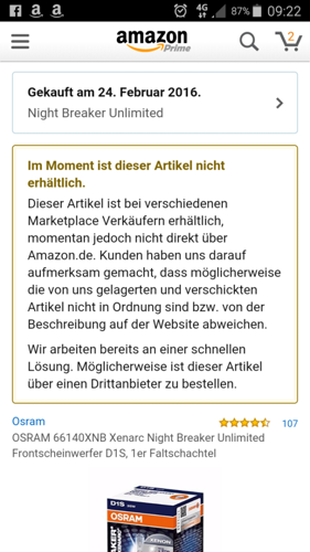

Ich werde sicherlich nicht mehr bei Amzo Xenon Brenner bestellen, hier werden mir zuviele Fälschungen verschickt. Bin nicht der Erste gewesen, der Fälschungen bekommen hat.
Man kann durchaus bei Amazon bestellen aber eben nur bei Amazon und nicht über Zwischenhändler.
@draine schrieb am 4. März 2016 um 03:36:24 Uhr:
Die Frage ist ob Zwischenhändler und Amzo für das gleiche Produkt ein Lagerplatz haben.So wie es ausschaut teilen sich mehrere Verkäufer den gleichen Lagerplatz, musst mal google.de fragen da gibt es einige Berichte dazu.
Ich hatte die Möglichkeit mit einem weiteren Amzo Kunden zu sprechen der auch D1S im Feb. bestellt und Fälschungen bekommen hat , Verkäufer war aber nicht der gleiche wie bei mir. Auf jedenfall hab ich mich an Osram gewendet und die bekommen zur Beweissicherung die Fälschungen. Wie man bei Amzo sieht gab es daraufhin Bewegung 🙂
Es gibt andere Anbieter wie L... usw. die direkt bei Osram auch kaufen und der Preis ist nicht höher. Lagerplatz wird nicht mit anderen Verkäufer geteilt.
Screenshot-2016-03-04-09-22-21

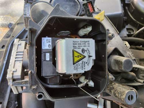

Bei meinem Opel Vectra C 2.2 Direct, 155 PS, BJ 12/ 2004 hat sich der rechte Xenon- Brenner verabschiedet.
Habe hier alles durchgekämmt, und herausgefunden (dachte ich zumindest 😅), dass ich den D1S brauche.
Da im Handbuch von Opel nicht die Leuchtmittel aufgeführt werden, dachte ich mir: komm, bevor du bestellst, bau den scheinwerfer aus und schau nach!
Gedacht, getan und Überraschung: der Brenner ist D2S, obwohl ich FL habe!

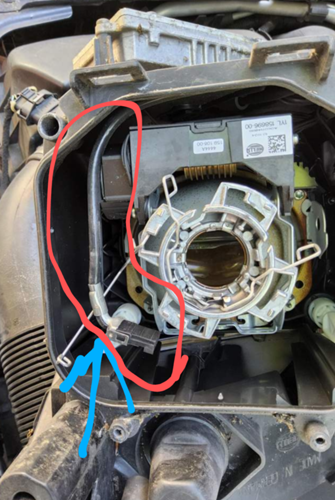

Da liegt ein Kabel Lose, hier sagt meine Logik und Frage an die Kenner, also ist auch D1S möglich?
Die Plastikscheibe ist auch ziemlich verrunzt, aber ich hoffe trotzdem, dass ich durch TÜV komme.

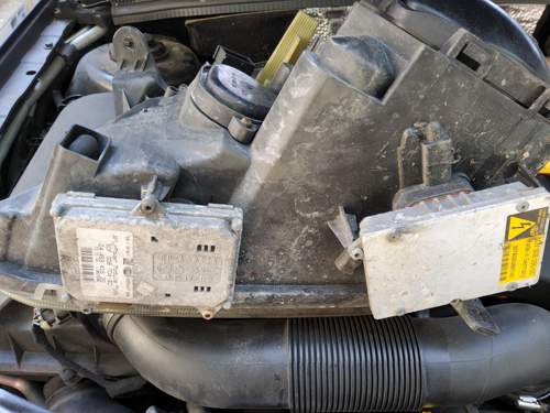

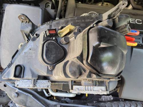

Ich habe Fotos gemacht (der SW ist von Hella).
Man sieht auch beim Steckplatz vom Brenner, dass da ein weißer pin drin ist, welches verhindert, dass man den Kabel einstecken kann.
Ich bedanke mich jetzt schonmal auf eure Antworten 🥰

Mein ehemaliger FL von 2008 hatte definitiv D1S Brenner verbaut, dann hast Du ein VFL, dort stecken D2S drin.

. bis: 08.2005 und Fahrgestellnummer (VIN) bis: 51999999, 58999999
Ist D2S und H7 verbaut.
D1S gab es wohl später nur bei Bi-Xenon,
Ansonsten H7(denke ich).
Um das Baujahr 2005 gab es auch ein sogenanntes "Kampagnenmodell" beim Vectra ,
Wo Bauteile "teilweise" außen vom Vormops stammten und
innen die Ausstattung vom Facelift.
Ich glaube die Kampagnen Fahrzeuge hatten schwarze Scheinwerfer,
Statt Chrom?!

Wozu ist dann der Kabel, der beiliegt, aber nicht eingesteckt ist!? 🤔
Der hier
1000062234
1000062233
Fahrgestellnummer schaue ich mal, wenn ich Zuhause bin
Hatte vor kurzem Scheinwerfer an einem Ibiza gewechselt ,da gabs ein extra kabel für Stellmotor , welches ich nutzen musste .
Da bei Xenon kein Stellmotor verbaut ist ,wegen automatischer Höheneinstellung , könnte ich mir vorstellen , Kabel liegt da ,wenn z.B. H7 in diesem Scheinwerfer verbaut wird .
Alle Kabel werden in die Stränge gewickelt und somit keine extra Kabelbäume für verschiedene Ausführungen notwendig .
Gruß Feuervogel
@Feuervogel Und womit korrigiert die automatische LWR die Einstellung des Brenner, sitzt da ein Hamster im SW? Natürlich ist ein Stellmotor vorhanden, dieser wird aber automatisch via Steuergerät im SW bewegt mittels Daten vom Sensor an VA und HA.
