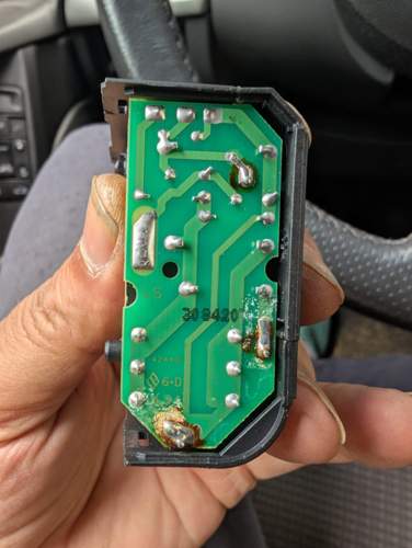

Habe das Zündgerät mal aufgemacht, sieht verdächtig aus, Foto 👇🏼
Img-20250624-wa0008

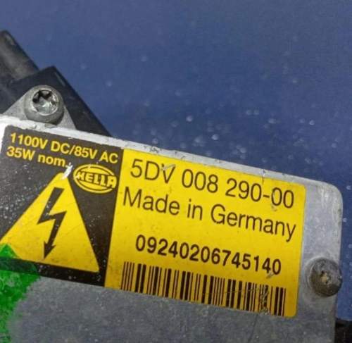

Jetzt habe ich bei Lichtex was gefunden, in der Fahrzeugliste steht mein Wagen drin, aber nicht von Hella sondern von Xenus.
Taucht der was?
https://lichtex.de/xenon-steuergeraet-vorschaltgeraet-zuendgeraet/hella/xenus-5dv-008-290-00-xenon-vorschaltgeraet-gebraucht/a-829001

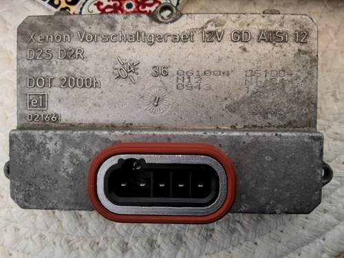

Das alte habe ich als Bild unten eingefügt
Img-20250625-wa0002
Wow, bei abey gibt es auch ganz viel neue fürn zwanni.
Muss man da was entheiraten mit tech2/opcom oder einfach dran, fertich?

Habe jetzt mein altes Vorschaltgerät ausgebaut.
Dichtung super, Kontakte wie neu; also kein Feuchtigkeitsschaden, kann aber trotzdem defekt sein.
Nach dem Stempel zu beurteilen (04) noch das Originalgerät.
Ich bestell jetzt mal eins!

Dann halt jetzt
20250625
Da ich ein neues bestellt habe, habe ich den alten aufgemacht: furztrocken, Dichtung sauber, Kontakte, Lötstellen iO.
Hoffe jetzt, dass es doch defekt ist 😬
