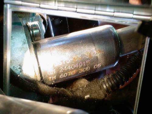

Der alte Druckregler sah so aus: siehe Anhang (Aufdruck alte GM Nr.)
Der Neue hat überhaupt keinen Aufdruck (jedenfalls nicht erkennbar, auch mit Spiegel nicht), nur einen weißen Farbklecks oben und an der Seite. Auf Grund des zweiten Beitrages auf dieser Seite
Farbliche Markierung
vermute ich mal, dass die neuen Druckregler nur an der Farbmarkierung zu erkennen sind.
Kraftstoffdruckregler alt
