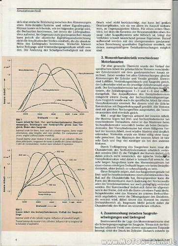

Rückschlüße vom Drehmoment auf die Beschleunigung zu ziehen, ist wie Hell und Dunkel. Sobald es sich dreht ist es Leistung, und die steigt kontinuierlich bis zum Leistungsgipfel an. Zum zusätzlichen Schub beim Öffnen der Klappe kann ich nur sagen: Im Zusammenhang von Schwingverhalten und Liefergrad ist der Liefergrad eines 3-Zylindermotor besser. Dies macht man sich zu Nutzen, sodaß der Motor  bei geschlossener Klappe als 2x 3-Zylindermotor und nach dem Öffnen der Klappe als 1x 6-Zylindermotor läuft. Nach dem max. Drehmoment fällt dies etwas ab, um dann bei ca 4000/min auf das Drehmomentniveau des 6-Zylinders zukommen. Danach steigt das Drehmoment ewtas an. Dies wird als Extraschub wahrgenommen. Siehe auch im Anhang das obere Bild.
Rech-ausleg-reso-rohr
Das Drehmoment wäre von ca. 3500-5000U/min recht linear wenn es nicht bei 3600U/min-4000U/min einbrechen würde.
Bei 5-6Nm würde ich ja nichts sagen aber guck Dir mal Diagramme an, 15-20Nm die da weggehen und die merkt man auch beim fahren.
