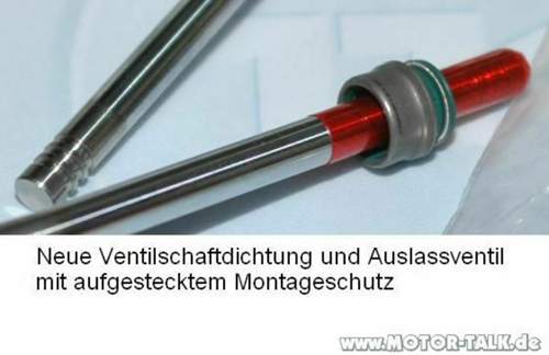

Und,... 😉 Hast du Schlingel auch die Ventilschaft- Schutzhülsen bei der Montage der Schaftabdichtungen benutzt?🙄
Wenn nicht sind alle Dichtlippen abrasiert.
Nein, die Kolbenringe müssen keinen Fraß verusachen.
Wenn sie im Ringnut klemmen, können sie nicht richtig ausfedern und dichten so nicht ringsherum ab .
Sie lassen dann auch das Öl von der Laufbahn durch, bzw können das Öl nicht nur nicht abstreifen, sondern in manchen Fällen pumpen sie es gradezu nach oben.
Montageschutz
