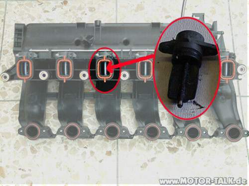

Und ganz was anderes, da ich keinen Hinweis gefunden habe. Bei euren Motor ist das wichtigste die Drallklappen zu entfernen !!!

Original geschrieben von Mandel
Sind die Drallklappen immer noch drin ?
Wenn ich wuesste was das ist, dann koennte ich dir evtl ne Antwort geben... Ne keine Ahnung, aber waren beim FOH. Der kannte auch schon das Problem mit dem Oelabscheider (ist recht selten hier in Frankreich). Hoffe der hat das alles gut geregelt...
Drallklappen sind in der Ansaugrücke verbaut und regulieren die Frischluftmenge im niedrigen Drehzahlbereich um bessere Schadstoffwerte zu erhalten (vereinfacht geschrieben). Diese haben aber die Eigenschaft fallweise zu brechen, die abgerochenen Teile werden dann mit dem Luftstrom in die Zylinder und richten dort großen Schaden an. Deshalb ist es sicherer diese zu entfernen.
In den FAQ ist mehr darüber nachzulesen.
LG robert
In den FAQ ist mehr darüber nachzulesen.LG robert
Dann will ich doch stark hoffen dass er das gemacht hat!!!
Ich fürchte, nein ich bin überzeuigt davon, die sind noch drinnen. Prüfe - oder lasse es prüfen.
Mit einem Endoskop - hat jeder Pannendienststützpunkt - läßt sich das sehr schnell feststellen.
und bei nächster Gelegenheit - raus damit.
LG robert
Kann mich Robert nur anschließen, raus damit !!!
Es ist in der Tat ein lauernder Motortod und ich bin sicher das der FOH die nicht raus nimmt.
