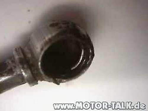

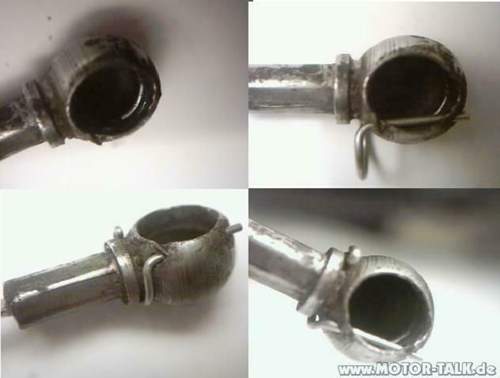

1. Muss man den Gas-Zug mit Gewalt abmachen oder gibt es da einen Trick wie es sehr einfach geht??

Original geschrieben von kurtberlin
Nur bei den neuen mit E-Gas.
Aso, alles klar, Danke!
