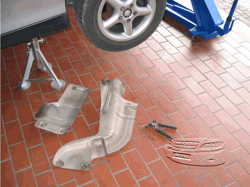

Mir war auf dem Fliesenboden mal der Original Wagenheber weggerutscht. Ein anderes Mal ist mir eine Gerüstbrettrampe die mit Kaminholzscheiten aufgebaut war zusammengekracht, während ich darunter lag. Da habe ich der Sicherheit wegen aufgerüstet.
- Hochheber DK20HLQ
- Achstraverse Mit dem genuteten Hartholz hebe ich den Wagen von der Seite an.
- 5 to Abstützböcke.
Website des dänischen Herstellers: AC Hydraulic A/S
Hier hebt er den Omi über die Anhängekupplung richtig in den Himmel. Auffahrrampen mit integrierter Hebebühne untergestellt, Wagen abgesenkt und der sicheren Reparatur steht nchts im Wege.
Der Wagen lässt sich auch wunderbar mit der Achstraverse auf die Böcke setzen.
Wer viel schraubt, hat die Investition schnell raus. ;)
Der nette Kontakt mit AC Hydraullic hat mir die Kontaktadresse zu Wessels + Müller genannt, von hier habe ich bezogen.
Gruß Axcell

PS: Auf dem BILD 1 hat sich ja ein Golf IV ins Omega Forum geschlichen:D
...PS: Auf dem BILD 1 hat sich ja ein Golf IV ins Omega Forum geschlichen:D
Das macht nichts, es ging ja um die Hebetechnik.
Habe übrigens auch einen überholten Bosch Anlasser, mit VW Emblem im Omi. :D
Aber dass du aus dem Ausschnitt einen Golf IV erkennst ist ja der Hammer. :cool:
Gruß Axcell
