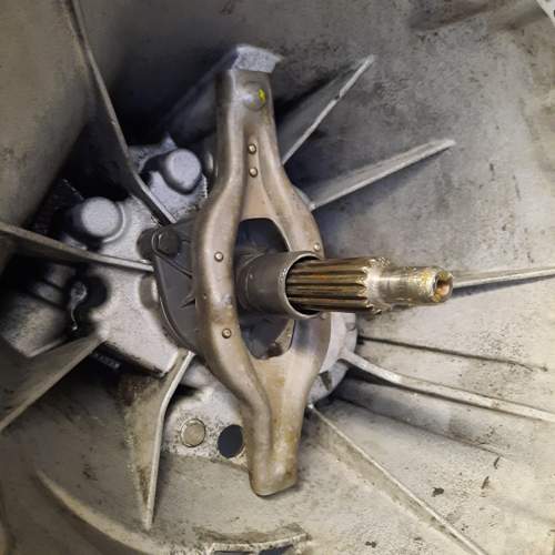

Wollte gerade voller Elan mein R28 Getriebe ins Auto bauen, als mir auffiel das das bereits gekaufte Ausrücklager garnicht passt. Auch scheint dort am Kupplungshebel eine Befestigungsfeder zu fehlen? Hat evtl. jemand die Ersatzteilnummer für das passende Ausrücklager, ein Bild wo man das mal zusammengebaut sieht und oder eine Explosionszeichnung?

Die Feder oder Spange die da fehlt ist aber nicht das was ich meine... Das Teil was ich suche ist das was das Ausrücklager hält (siehe Bild). Wie sicher bist Du dir dass das Ausrücklager das richtige ist? So richtig kompatibel sieht das für mich auf den ersten Blick nicht aus🤔

Bei der Haltefeder bin ich immernoch Ratlos. Wenn man sich die Löcher im Ausrückhebel so anschaut, sieht es so aus als wäre da nie etwas drinnen gewesen🤔

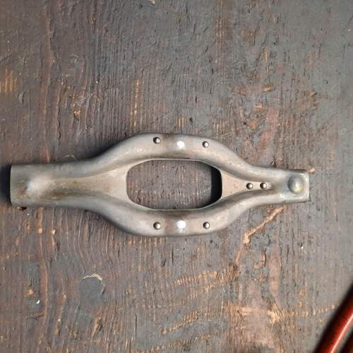

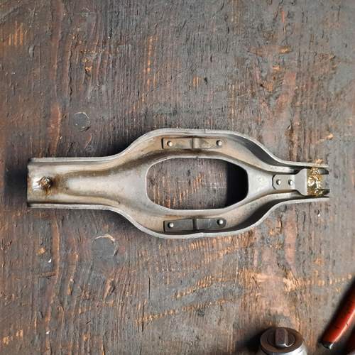

verglichen. Der ähnelt leider nicht ansatzweise meinen... Das ist dann wahrscheinlich die Stahlgussausführung vom R25/R28 (siehe Bild von Edelschmiede). Der Ausrückhebel vom R28 ist aus Stahlblech. Das kann also nicht passen.

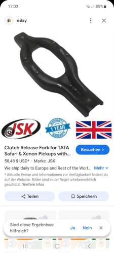

Da mir jetzt nicht einmal Opel weiterhelfen konnte und ich nun langsam der Verzweiflung nahe war...
Habe ich mal den Ausrückhebel Fotografiert und bei Google Bildersuche eingegeben. Nach kurzer Suche war das Ergebnis klar... irgend jemand hat da einen Typfremden Ausrückhebel eingebaut. Und zwar stammt dieser von einem Tata Safari😂
Das man so kein passendes Ausrücklager findet, war nun klar. Die R25/R28 und R28 Getriebe hatten die gleichen Ausrückhebel aus Gusseisen. Nun muss ich mir nur noch so ein Teil beschaffen, und es kann weitergehen.
