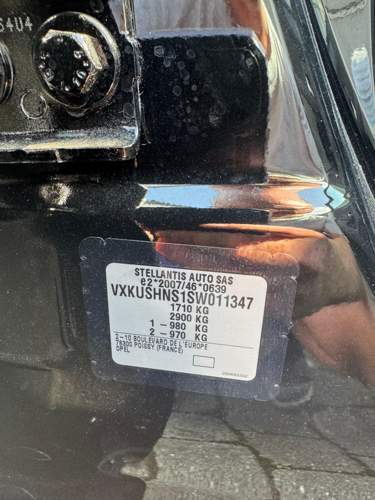

Auf dem Bild an der B-Säule sind 2 zusätzliche Zahlen : 1772781 und 10346
Ich tippe auf 10346 weil ich die Zahl bei einem Lackstift gefunden habe.
Ich danke für all die Antworten hier. Ich hoffe 10346 ist die richtige Farbe
Bei mir führt die Buchstabenkombi unterhalb der beiden von dir genannten Nummern zum Erfolg: KCA = quarzgrau/kontrastgrau
Ich habe mal meine Zettel an den B-Säulen fotografiert.
Die einzige Kombi bei der ich mit Google auf einen Lackstift gestoßen bin, war die Kombi BK-R7300-8.

Habe gerade bei meinen Vater nachsehen lassen, der hat auch das FL in schwarz und dort ist auch in der 3. Zeile "KTV" und in der letzten "BK-R7300E-8" wie bei dir.
Hier kommt die Ableitung von KTV auf 22T und das ist das altbekannte Schwarz, was Opel schon immer hatte: https://colorndrive.com/de/lackstift/opel-mokka-schwarz-22t,435983/einzelheiten#
KAROSSERIEFARBE KTV - LACKIERUNG SCHWARZ PERLA NERA
Teilenummer: 16496084 80
BK-R7300E-8 hat nichts mit der Farbe zu tun sondern ist der Batteriecode, der bei der Prüfung der Batterie eingegeben wird.
Wenn ich in Google "Opel Lackstift KTV" eingebe, komme ich zum erwünschten Ergebnis.
