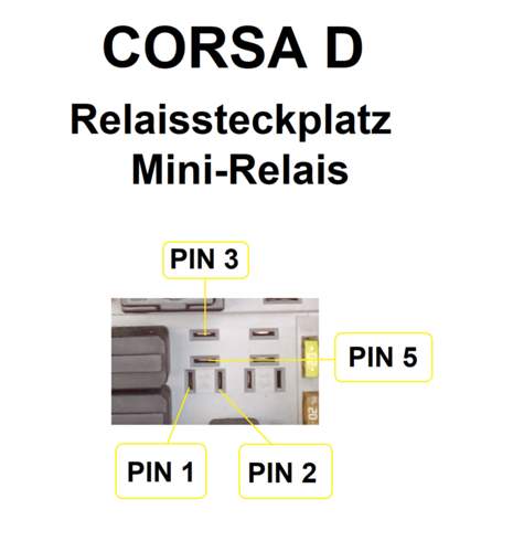

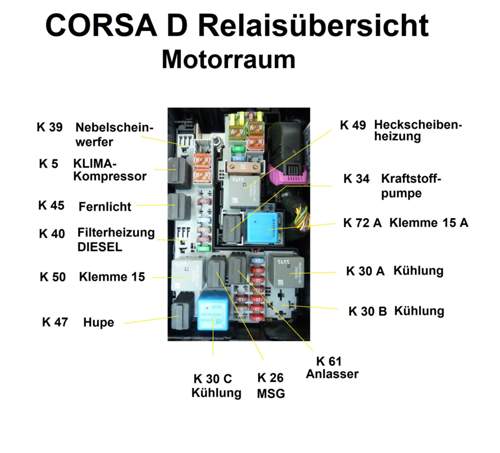

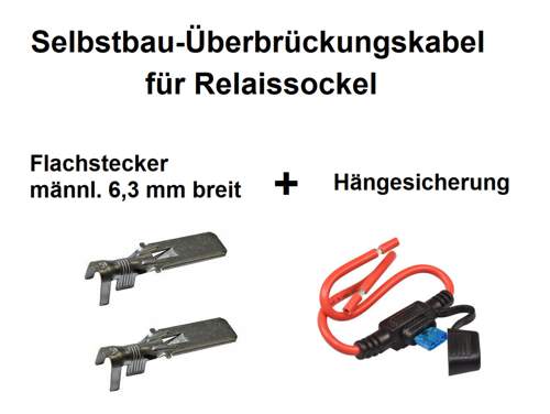

Fördermenge der Benzinpumpe ermitteln :
- Benzinleitung an der Einspritzleiste abschrauben
- mit Schlauch verlängern
- 5-Liter-Reservekanister bereitstellen und Schlauch in den Kanister hängen
-Benzinpumpenrelais rausziehen
- mit Selbstbau-Ueberbrueckungskabel die PINs 3 ( Kl. 30 ) und
PIN 5 ( Kl.87 ) brücken.
-Pumpe läuft sofort an
- mit Stoppuhr genau 60 sec laufen lassen
-Spritmenge ermitteln
Keine Aktionen mit Anlasser leiern lassen oder ähnliches !!!
Relaisbrücke Benzinpumpenrelais
Relaissockel Benzinpumpenrelais
Relaisuebersicht CORSA D
