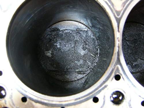

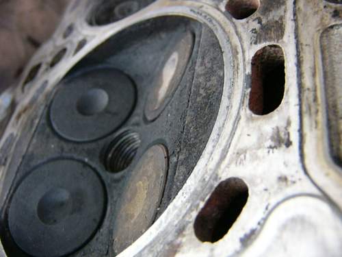

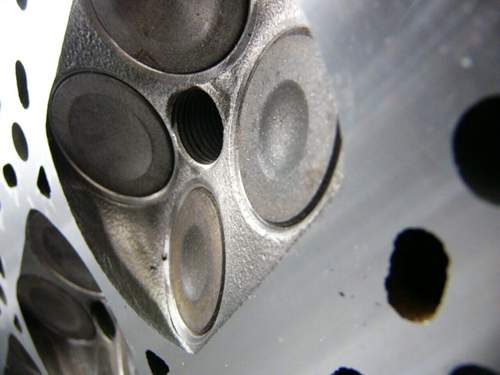

Hier mal fotos vom alten und "neuem" Kopf. Da lassen sich die 1-1.2mm Unterschied messen. Dann noch ein Foto vom Kolben, da sieht man, wie das alte Einlaß-Ventil bereits die Ablagerungen in der Kolbenmulde runtergedrückt hat, und die waren eher nicht 1mm hoch...
Tut mit nur leid um den nächsten Kunden, der den Kopf dann bekommt und vielleicht auch einbaut...
Und dann noch ein Bild des eigentlichen Problems. Vielleicht hat ein Teil der Zündkerze da zugeschlagen und der Verkäufer hat nur vergessen es zu erwähnen 🙂
Kopf alt
Kopf neu minus 1mm
Kolbenmulden
