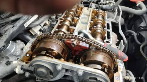

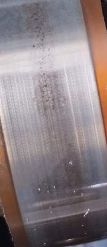

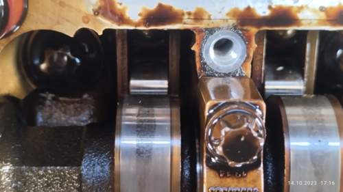

Hallo liebe Community
So sehen die Nockenwellen aus .
Weiß mir gerade auch keinen Rat ..
Wenn da sogar schon Späne im.Motor sind .
Dieser Loch fraß ist ja krass .
Kann das vom nicht gemachten Service kommen ?
Der Meister meint da die Nockenwellen schlecht gehärtet wären.
Wenn ich schreibe das die Kette die Nockenwellen und Späne im Motor sind dann ist das Auto nichts mehr Wert .

Weiß nicht weiter jetzt mit dem Corsa .
Hat jemand mal so einen Schaden an den Nockenwellen gehabt und gewechselt und wie lange lief der Gurken Hobel dann noch?
Der Meiste hatte Recht .
Ist halt einer der sich auskennt und hat wohl schon öfters solche Motoren erlebt.
Traurig einfach nur .
Zubehör oder Original Nockenwellen könnte man noch verbauen aber wenn die originale schon so den Geist aufgeben dann kann man auch Zubehör verbauen denke ich .
Ich schicke euch mal ein paar Bilder von dem Desaster.

Sorry, bei 91tkm gesamt und "letzter Ölwechsel vor 40tkm" ... gehe ich davon aus das es also Jahre waren wo das Auto kein frisches Öl mehr gesehen hat. Wo es Jahre waren wo das Auto mit einem Öl-Benzin-Wassergemisch betrieben wurde, viele Kurzstrecken ...noch ein bischen Feinrost drin.
1x im Jahr das Auto wenigstens zum Ölservice irgendwo abgeben ist nicht entschuldbar mit Mamaführsorge/Streß ... wenn es essintiell ist erst recht nicht. Das musste kein teurer Vollservice beim FOH sein -wenigstens eine freie oder der Mäkkes ... letzteres geht ja quasi im vorbeifahren.
Erstaunlich ist das der Motor so überhaupt solange gehalten ... da wurde einfach jahrelang die "allmorgendliche" INSP-Info im Kombiinstrument ignoriert ... udn jetzt sollen Entwicklungsingenieure ihren kopf hinhalten? Für ein Azto das zw. 9 und 16 Jahre alt ist?

Über 40.000 km Ölwechsel keinen Ölwechsel und sich dann über diesen Schaden sich wundern?
Tja, das hast du am falschen Ende gespart und das ist keine Fehlkonstruktion, sondern schlicht und einfach unterlassener Service, sprich Ölwechsel.
Nur zur Info, es gibt eine Info im KI, die auf den Ölwechsel hinweist wie @Astradruide schon hingewiesen hat !!

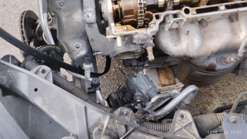

Ich bin gerade am zerlegen.
Aber der Motor Halter links lässt sich nicht entfernen weil die Schrauben im Stirn Deckel stecken .
Raus ziehen kann ich Sie auch nicht weil der Rahmen vom Corsa da im Weg ist .
Ganz hoch ziehen mit dem Kranen noch höher ?
Möchte nichts zerstören.
Übrigens ist das ein mega gefummel.
Habe schon überlegt den ganzen Motor raus zu reißen .
Die Nockenwellen Wasserpumpe Kettensatz sind bestellt.

Hier sieht man den Motorhalter den ich einfach jedenfalls, nicht raus bekomme und die Steuerkette.

Anheben geht nicht anders.
D.U.
@polosmarc @unterstudienrat
Entweder den Motor abzusenken oder anheben, das man die zwei Schrauben entnehmen kann.
Aber zuerst die untere ausschrauben.
Konntest du diese Nuss so unter die Steuerkette schieben, ohne die Steuerkette anzuheben ohne Spannung?
Für 91.000 km ist die schon sehr gelängt.
