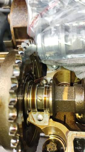

Hallo .
Kann mir jemand sagen ob die Nockenwellen die richtigen sind ?
Die Originale haben Bohrungen.
Sehen auch auf der Seite wo OT Blech rein kommt , anders aus also kleinere Kreise wie bei den Alten Wellen .
Müssen Da Bohrungen sein oder nicht weil laut eBay Auto Daten habe ich einen Grünen Hacken bekommen mit dem Hinweis
Passt zu Ihrem Fahrzeug..

Img-20231030
@polosmarc
Kannst du einpacken und zurück schicken.
Die passen nicht.
Ja die Bohrung muss vorhanden sein. Wie sonst sollen denn die NW- Versteller arbeiten?
Hast mal die T. Nr. die geliefert wurde bzw. den Link von ebay?
Das wären die richtigen NW für deinen Motor.
https://opel.catalogs-parts.com/?...
Einlass NW T.Nr. 55562230
Auslass NW T. Nr. 55562232
Und so wie ich es sehe werden viele NW- falsch angeboten bei ebay.
Das wäre die einzig passende von den Bildern her.
Unter Vorbehalt.

Hallo
Neuer Lagebericht.
Falsche Nockenwellen zurück geschickt.
Neue bestellt.
Passend nach Original Opel Ersatzteile Nummer .
Eine ist aus England gekommen und die andere aus Germany.
Beide haben weder Bohrungen noch eine Nut .
Kann es sein das das dennoch passt wurde da was verändert oder warum kommen dauern Nockenwellen ohne Bohrungen und ohne Nuten?
Weis jemand einen Rat?
Beste Grüße
@polosmarc
Nein passt nicht.
Über die vordere Lagerbrücke gelangt das Öl in die NW und zu den NW- Verstellern.
Was hat man dir denn geschickt laut T. Nr.?
Hast du Fotos davon?
Hier mal der Aufbau der NW- Verstellung ab Pos. 13 -18.
