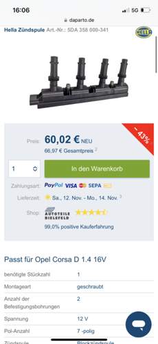

Empfehlung für eine Zündspule wie ein paar Seiten zuvor, nehme ich an?
Aber danke für den Spruch.
Dann kauf doch das Teil endlich.
Die hier nehme ich an?
56db762f-226f-449b-84e1-eccbb8154667
Genau.
Wichtig ist die Polanzahl : 7
Die alten Z-Motoren haben nämlich nur 6
Super, danke. Dann bestelle ich die. In der Hoffnung, dass es auch an der Spule liegt.

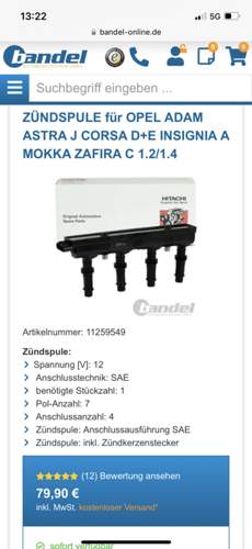

Tuts die auch? Hitachi sagt mir nichts und im
Thread hier wurde erwähnt das Hella auch gut ist.
Fc198fd2-c8d6-4167-9b14-cd8b32be4857
@Andi83 schrieb am 8. November 2022 um 16:08:38 Uhr:
Ja tut's auch, kann Hella nur aus eigener Erfahrung empfehlen.

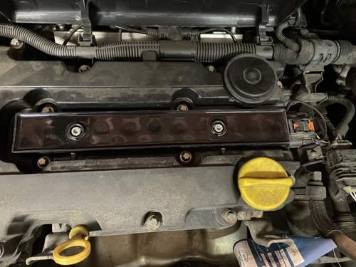

Zündspule ist im Versand. Hab mal ein Video geschaut, ist ja nicht schwer zu wechseln. Stecker raus, Schrauben raus, alte Spule rausnehmen, neue Spule rein und Schrauben und Stecker wieder rein. Das versuche ich dann selber bevor ich auf den Bekannten warten muss.
@Andi83 schrieb am 9. November 2022 um 09:49:08 Uhr:
@Andi83
Das ist ja mein reden schon seit Wochen.
Kein Hexenwerk.

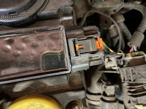

So, hab die gerade gewechselt, war ja wirklich einfach. Das einzige was komisch ist, dass er Stecker nicht einrastet. Habe ihn so fest es geht dran gedrückt. Wobei der in der alten Zündspule auch nicht eingerastet war. Ist das schlimm oder kann der sich lösen?
Auto springt aber an und hört sich subjektiv direkt ganz anders (besser) an.
Nachtrag: alles gut, hab den roten „Haken“ reingedrückt, dann ist er eingerastet. Dann hoffe ich mal, dass es das jetzt war und nicht noch was anderes.
