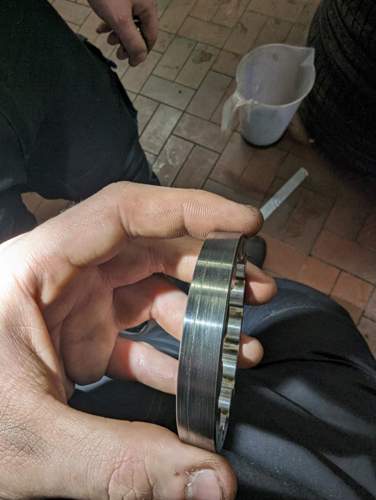

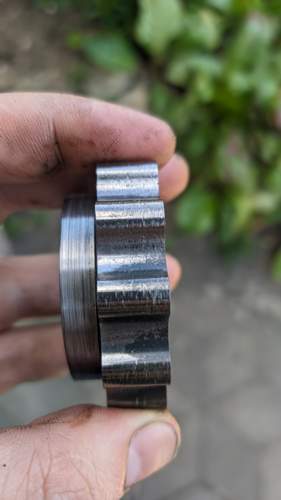

Wollte hier mal en Statusupdate machen.
Steuerzeiten abstecken war schonmal eine Herausforderung da der Kollege vorher den Ölpumpenflasch um 180 Grad gedreht hat und somit nie die Markierung richtig war...das erstmal rauszufinden...
Nachdem der flansch wieder richtig war, immerhin etwas positives die Steuerzeiten waren i.o
Also Steuergehäusedeckel demontiert und sich die Ölpumpe angesehen, joa... Reifen soweit das Auge scheint.
Der Öldruck Regelkolben auch mit riefen übersät.
Da das Auto ja auch eine bestimmte Zeit fuhr mit dieser Problematik meinte en Kollege ich soll mir auf jeden auch noch pleullager und Kurbelwelle anschauen.
Gesagt getan, eben das Schwallblech weg geschraubt und von Zylinder 2 die pleullager ausgebaut.
Sieht nicht gut aus , hab aber schon schlimmere gesehen.
Wie sollte ich nun eurer Meinung weiter vorgehen?guten gebrauchten Steuergehäusedeckel mit Ölpumpe ohne riefen und neuen Lagerschalen und alles wieder zusammen oder denkt ihr das Problem wird weiterhin bestehen ?
