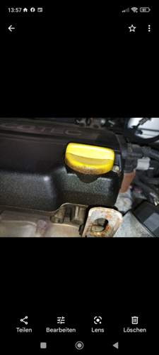

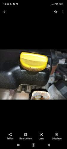

Das hat jetzt nix mit Thema zu tun, aber weiß jemand warum da Ölig ist?! War vor 3 Wochen erstmals da, habe alles sauber gemacht, nach 1 Woche wieder alles mit Öl,. Ist jetzt nichts schlimmeres, ich lasse es auch nicht reparieren, wollte nur wissen wie das passieren kann, Ventil Dichtung?! Oder eine andere Dichtung?!
Screenshot-2022-10-09-13-57-21-583-com-google-android-apps-photos
Screenshot-2022-10-09-13-57-18-229-com-google-android-apps-photos
Undichte Ventildeckel-Dichtung.
@Schecka
Einfach einen neuen Dichtring für den Öleinfülldeckel als erstes kaufen beim FOH.
Gibt es einzeln zu kaufen.
