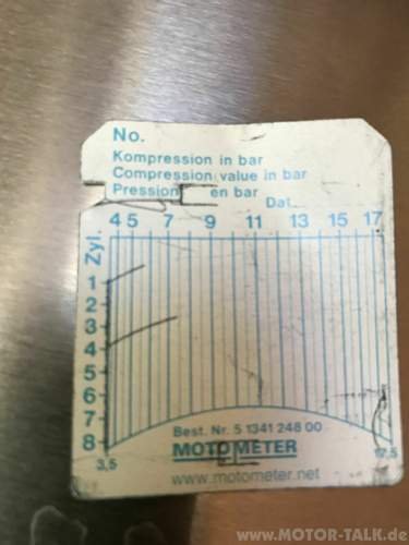

Hallo Leute,
es geht hier um einen Corsa C 1.2 Twinport Baujahr 2006. Meine Bekannte hat sich gerade noch so bis zu mir vor die Haustür geschleppt und nun springt er auch nicht mehr an. Klang schon beim Startversuch so als wenn er fast keine Kompression mehr hat, dreht zu leicht durch. Habe dann heute die Kerzen rausgenommen und die Kompression auf allen 4 Zyl. geprüft, siehe Foto. Auf dem ersten ist noch etwas Kompression, auf Zyl. 2 und 3 gar keine und der 4te ist noch der beste. Das hier eine Schaden am Motor vorliegt ist offensichtlich. Da ich keine Möglichkeit habe ihn hier zu zerlegen wollte ich mal fragen ob sich hier jemand mit Opel auskennt und vielleicht ne Idee hat was bei den Motoren gerne kaputt geht. Vielleicht macht der Aufwand den Motor zu zerlegen eh keinen Sinn.

Bei den schlechten Kompressionswerten würde ich eher auf die Kette tippen. Der beste Zylinder (4) hat 7.5bar und selbst das ist viel zu wenig.

Du hast ja schon die Kompression geprüft, wie wäre es mit einer Druckverlustprüfung ? Damit solltest du ja feststellen können ob es nach unten (Kolben) oder oben (Ventile) defekt ist.
Ja da hast du recht, darüber hatte ich heute morgen auch schon nachgedacht. Das werde ich auch erstmal machen, dann weiß man schon deutlich mehr.
