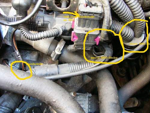

Ich würde so vorgehen:
0. Fehlercode bei Wegfahrsperre und BCM checken und typische Sensoren/Spannungswerte prüfen. OK, wenn das keiner machen kann/will, dann eben konventionell weiter: (Wenn du Zeit und Laptop hast, opcom selbst bestellen.)
1. Batterie gut laden und checken, dass sie auch 12V min hat. Mal das Ansaugrohr abschrauben und auf die Drosselklappe gucken, sollte zu sein. Mit Zündung an sollte die auf das Gaspedal reagieren, also sich bewegen.
2. Mal die Spannung von Batterie_+ zum Massekontakt des MSG messen. Da sollte schon die Batteriespannung auch sein. An dem kurzen Massekabel ziehen, ob es auch stabil dran ist, in der Nähe oben am Getriebe auch das Kabel checken (Foto). Evtl mal testweise eine zusätzliche Masseverbindung an diesen MSG-Massekontakt halten und nochmal Startversuch und evtl auch Ausblinkversuch.
3. Dann MSG-Relais testweise tauschen, im Sicherungskasten sind 2 lila relais (Foto), die einfach mal umstecken. Vorher Sicherungen prüfen, am besten gleich alle nacheinander rausziehen und checken, (da sind mindestens 5 Sicherungen für das MSG zuständig), nochmal Startversuch.
4. Benzindruck checken, oben auf der Einspritzleiste ist ein Ventil (ähnlich Reifenventil), die Kappe mal abschrauben und den pin rein drücken, da sollte schon bissl was rausspritzen. Wenn man nur die Zündung anmacht sollte eigentlich von hinten so ein kurzes Brummgeräusch kommen, die Benzinpumpe läuft da kurz an.
5. Idealerweise würde man nun noch einen Ersatz-Kurbelwellenlage-Geber haben und den mal testweise probieren.
6. Jetzt wäre eigentlich noch dran zu prüfen, ob die Kette richtig steht, also bei den Nockenwellen bzw der Sensorscheibe nix verstellt ist. Aber dafür brauchts eigentlich Absteckwerkzeug. Könntest aber den Ventildeckel abschrauben (ca 10 Torxschrauben, geht aber evtl auch mit Zange los), dann könnte man die Markierung an der Riemenscheibe, die Stellung der NW-Nuten und der Sensorscheibe per Fotos checken.
7. Erstmal den oberen Stecker am MSG abziehen, dort kommen alle Kabel motorseitig (Motorsensoren) zusammen. Unter dem Kabelausgang ist so eine Art Griff der Arretierung, den rausziehen und gleichzeitig den Stecker dabei nach oben mitbewegen, geht evtl etwas schwer zu Beginn. Wenn die Kontakte da drin total verölt sind, wäre das schon mal ein Grund für mögliche Kurzschlüsse. Auch gucken, ob alle Stifte gerade sind.
Mit dem einen abgezogenem Stecker kann man dann mal Zündung anmachen und die Ausblinkmethode nochmal probieren, vielleicht sind so Kurzschlüsse erstmal weg (aber es werden dann natürlich auch viele FCodes abgespeichert).
8. Unteren MSG-Stecker ebenfalls abmachen, dort kommen alle Kabel fahrzeugseitig an, da ist also auch der Diagnose-Kontakt mit drinne. Checken, ob alle Stifte gerade sind. Jetzt könnte man an diesen Stiften viel (und vorsichtig) messen, aber ohne Kenntnisse nützt dir das nix.
9. Falls nun weiterhin das MSG der vermeintliche Kandidat ist (und nicht mangelnde Spritförderung oder verstellte NW zB), dann MSG ausbauen und extern testen bzw testweise ersetzen.

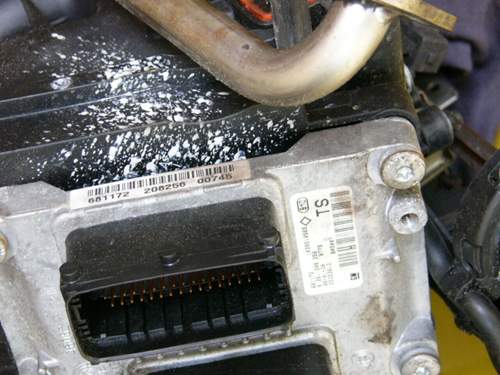

Ok, wenn du es als Nicht-Schrauber einfacher haben willst, dann baue das MSG direkt aus und lasse es testen. Ich kann dir da auch aus der Ferne helfen, wenn gewünscht, habe das gleiche Auto hier und Diagnose. Weiß auch wo ein 1,4er MSG zu finden wäre, dass ich selbst mal freigeschaltet habe...
P1090740
P1090739
P1090738
Vielen, vielen Dank !!! Wowh !!! Also....ich bin sprach...bezw. schreib....los !!! Da wir morgen Mittag von Budapest zurückfliegen, werde ich wohl den MSG ausbauen und mitnehmen (...vielleicht kennst du einen günstigen Laden um diesen checken zu lassen....) wo der MSG/ECU sitzt weiss ich mittlerweile und den oberen Stecker hab ich auch schon gelöst, ging easy...der untere mit dem Bügel ging nicht, hast du ja oben erklärt das dies etwas schwierig sein könnte, werd ich gleich nochmal probieren. Wieviele Schrauben hat der MSG ? Krieg ich die mit einer Zange auf ? Vielen, vielen Dank "twiggi"....du bist der coolste !!! Danke...ich meld mich wieder, wir müssen noch packen 🙂
4 Schrauben, auch Torx, siehe Foto. Bei der Gelegenheit gleich Foto vom Aufkleber machen mit den Nummern/Kennung drauf. Und Pin aus Carpass einfach mal aufschreiben/dabei haben.

Danke, das krieg ich hin mit dem MSG Ausbau. Auf der ersten Seite des Beitrages sind Bilder von unserem MSG, auch ein grosses TS drauf. Ich fand es auch merkwürdig das die sogenannte Fachwerkstatt von Opel nichts näheres zum MSG und den fehlenden Fehlercodes gesagt hat...sehr mühsam hier ! Gerne komm ich auf dein Angebot zurück und send dir die Woche noch das MSG zu !!! Ich Dank dir von Herzen !!!
Guten Morgen "Twiggie", Dank deiner Anleitung den MSG erfolgreich und ohne Probleme ausgebaut ! Vielen Dank ! Wenn wir in D gelandet sind würde ich gerne nochmals Kontakt zu dir aufnehmen um dein Angebot anzunehmen und dir den MSG zuzusenden. Einen wunderschönen Tag noch !
