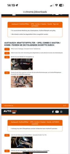

Ich habe einen Combo C Tour/Kasten aus dem BJ 2002. 1.6 Benziner.
Die Frage sagt schon alles.
Da der Combo das Kind von einem Corsa und einem Meriva ist, bin ich davon ausgegangen, dass der Benzinfilter unter dem Wagen ist, isser aber nicht.
Dort sitzt bei meinem Combo ein Metallkorb mit einem Ersatzrad, ein Benzinfilter ist nicht zu sehen. Und entweder sind drei Leute blind oder der Benzinfilter ist woanders.
Daher hat der dringend notwendige Benzinfilterwechsel bis heute nicht stattgefunden
Wenn ich die Rücksitze umklappe ist dort eine runde Silikonklappe, die sich aber nicht so ohne weiteres öffnen lässt. Jemand meinte, darunter könnte sich der Benzinfilter befinden.
Kennt sich hier jemand damit aus?
Weil nen Filterwechsel unterm Auto ist ja hinreichend dokumentiert und sieht echt leicht aus, aber wenn der wirklich unter dieser Klappe steckt...wie soll das denn gehen?

isser aber nicht, wenn er da wäre wo er sein sollte, wäre der Filter schon vor ewigen Zeiten gewechselt worden, und ich würde hier nicht nachfragen, die Videos zum Wechseln gibt es ja in mannigfacher Ausführung.
Sogar das Combo Buch das ich extra angeschafft habe
sagt "Filter, siehe da" aber wie gesagt, wie sie sehen, sehen Sie keinen Benzinfilter.
Man sieht den Tank, der Filter sollte an der Außenseite sein, isser aber nicht. Weder hinter, noch links, oder rechts neben dem Tank. Und wie oben geschrieben, haben drei Leute nach dem Filter gesucht und ihn nicht gefunden.

Es ist ziemlich peinlich, aber tatsächlich sitzt der Benzinfilter in Fahrtrichtung auf der Fahrerseite, und nicht auf der Beifahrerseite, und auch weiter oben als vermutet. Dort wurde er letzendlich gefunden und gewechselt. Ich hätte mich wirklich nicht auf die Aussage verlassen sollen, daher; Mea culpa, mea maxima culpa.
