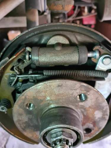

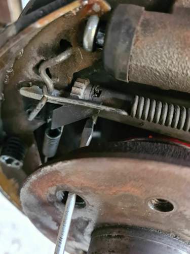

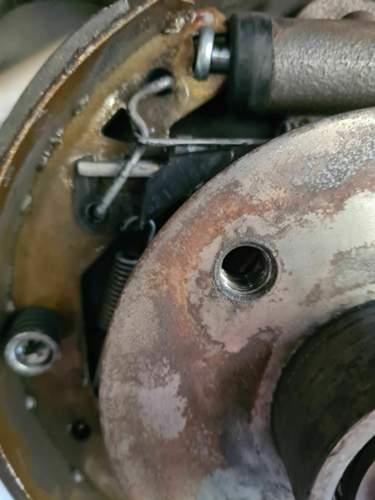

ich werde dann nochmal ganz genau schauen ob ich die bremse so wie AAM sagte mit dem rädchen einstellen kann.ach ja die leichtigkeit und funktion der rädchen habe ich getestet... die lassen sich leicht drehen.
aber muss trotzdem nochmal sagen das ich durch das radbolzenloch nicht an das rädchen komme zum einstellen... werde heute nochmal ganz genau schauen und dann ein bild machen.

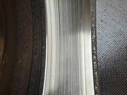

Hier mal ein Bild. Ich komme unmöglich an das Rädchen wenn die trommel drauf ist.
So sieht die Trommel aus
Würdest du mal ein Bild von der unteren Seite machen habe da eine Vermutung
