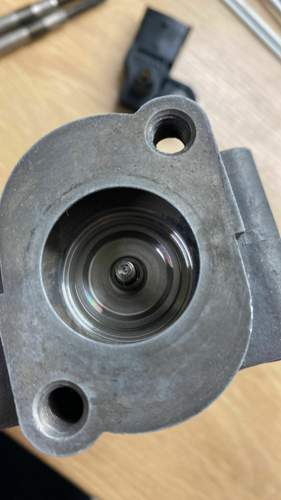

Habe das AGR ausgebaut und gereinigt. Auch das "Rohr" darunter habe ich geöffnet und gereinigt. Ich hatte eine Woche meine Ruhe. Dachte echt es wäre weg und ich war glücklich. Naja gestern die herbe Enttäuschung, es ist wieder da! Das AGR war von innen tief schwarz, ordentlich voll gepammpt und ziemlich ölig. Naja, weitere Vorschläge oder Ideen? Ich liebe es Auto zu fahren aber momentan kann ich das nicht genießen. Habe das Auto erst einen Monat...

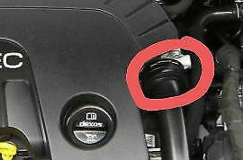

Ich eröffne nochmal den Thread, kann mir einer eine wenn möglich bebilderte Anleitung zum Ausbau des AGR vom 1.6 CDTI 110 PS geben , er ruckelt bei 2000 Umdrehungen denke Mal da hat sich ordentlich was angesammelt
Denn wie bekomme ich diese schelle ab

Daher alle 60000km AGR ausbauen das sind 6 schrauben und mit Backofenspray fluten und unter wasser spülen.
Das macht Ihr 20x mit 30min pause zwischdurch
Oder man nimmt Koch Chemie Green Star Universalreiniger, lässt den AGR eine Nacht drin liegen und am nächsten Tag spüllt man mit klarem Wasser ab.
