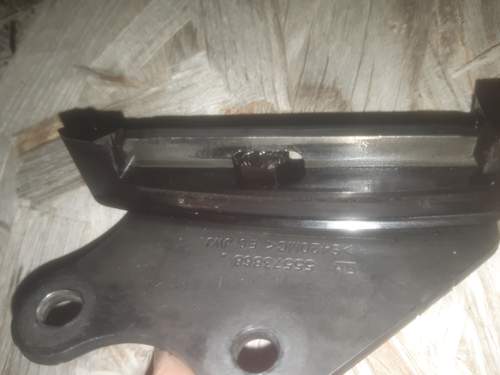

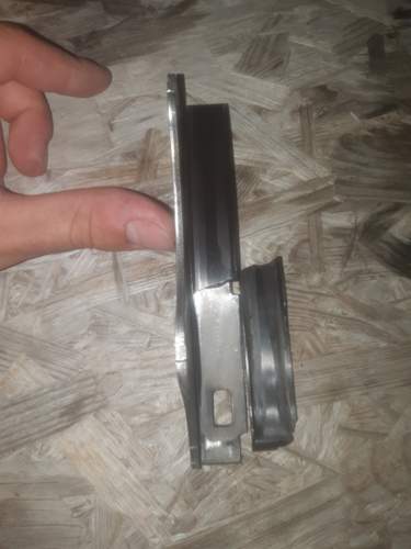

Das Kunststoffteil auf der Gleitschiene war schon zur Hälfte auseinander gebrochen, und das Metall war schon gut angeschliffen. Das hat wohl dieses Schleifen verursacht. Interessant, dass es nur bei einem bestimmten Drehzahlbereich so war. (Der hat sich mit steigender Laufleistung jedoch vermehrt vergrößert)

Hiermit reiche ich noch die zwei Bilder nach.
