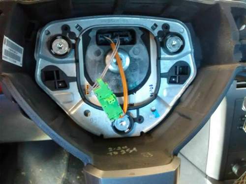

ich habe für meine Frau einen „Astra H Lim., EZ 2006“ gekauft.
Das Fahrzeug verfügt leider über kein Multifunktionslenkrad (MFL). Ich habe aber im Web gelesen, dass man es u. U. nachrüsten kann.
Über eBay habe ich nun ein MFL gekauft. Altes Lenkrad raus, neues MFL rein wird ja nicht klappen, da die Tasten noch keine Verbindung etc. haben.
Was brauche ich also, damit das MFL genutzt werden kann?
Danke im Voraus.

So, ich war heute beim FOH
Leider fehlt nun noch die Halteplatte (93179281). Bei meinem frühen Baujahr ist doch tatsächlich die Halteplatte (93179279) verbaut - 😠
Bilder habe ich auch noch geschossen, damit man sieht wie die Löcher unter den Blenden ausgeschnitten werden müssen.

So, zweiter Termin - Treffer.
Fernbedienung Radio geht, Bordcomputer geht leider nicht. Vmtl Taste defekt, da kein Signal beim Drücken des linken Rollrades erkennbar ist (Diagnosegerät). Das Rollrad selber funktionert.
Kein extra Schleifring, keine extra Halteplatte. Die zwei Hupenkabel des Kabelsatzes(neu) wurden mit den Hupenkabel des Kabelsatzes(alt) verlötet und mit Schrumpfschlauch gesichert.
Die Fernbedienung musste noch am CIM angemeldet werden.
Kaiser
Was muss denn da gelötet werden? Der Kabelbaum im Lenkrad wird doch komplett getausch, bzw eingebaut wenn nicht vorhanden!
Für die neuen Kabel gab es keine sichtbaren Steckkontakte. Die vorhandenen Steckkontakte waren irgendwo unter der Kontaktplatte.
Bei einem "normalen" Lenkrad sind die Kabel auf der Kontaktplatte eingesteckt und auch in den Bildern zum Nachrüsten befinden sich die Hupenkabel auf der Kontaktplatte. Meine waren unter der Platte, bzw. deren Ursprung (also die Kabelschuhe) so nicht ohne weitere Demontage auffindbar.
