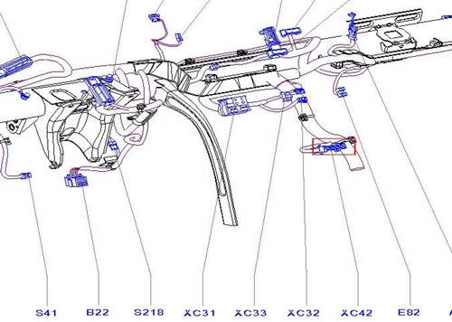

Bei mein Opel Astra H geht die Klima nicht an. Klimaservice mit Kontrastmittel wurde gemacht. Klima dicht ist dicht. Die Magnetkupplung wurde über den Schalter mit 12v getestet. Kompressor bzw. Kupplung reagiert. Allerdings messen wir am Kabel ca. 7,8V statt der 12 V . Also wurde die Stoßstange abgemacht und das Kabel auf Kabelbruch bzw. Auch die Massekabel und die Massestecker auf Korrosion oder defekt geprüft. Kabel und Massekontakte sahen sehr gut aus.also haben wir uns das Klimamedienteil angeschaut und gemessen wie viel Volt vom Bedienteil ab geht. 7.8 Volt statt der 12v. Also neues klimabedienteil gekauft. Leider führte auch das nicht zu den gewünschten 12v.
10A Sicherung der Klima und Relais wurde natürlich auch geprüft bzw Getauscht.
Hat jemand noch eine Idee.

Da kann doch eigendlich nur irgendwo nen übergangswiderstand sein.....irgendein Stecker oder so

Ok, danke Gruut! Heute Abend bin ich wieder in der Werkstatt. Feedback folgt
XC42
XC42
