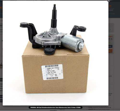

Frage bezog sich ob es am Relais liegen kann? Weil Motor kann ich ausschliessen. Es sei denn der neue (nagelneu) ist defekt gewesen was ich aber nicht glaube. Original Betriebsanleitung lag leidert nicht bei. Leider. Das Relais ist aber definitiv in Verbindung mit dem Heckscheibenwischer. Klackt auch bei Einschalten des Wischers. Vorne die Sicherungen scheinen aber was die steckbaren angeht mit zwei beinen alle in Ordnung zu sein. Da du ja auch einen GTC hast oder irre ich mich?, wie ich sehe kannst du mir mal Ein Bild deines Sicherungskasten geben zum Abgleich ob alle richtig gesteckt sind? Das wäre nett. Wo ausser Motorraum und hinten im Kofferraum hat der GTC noch Sicherungen versteckt?

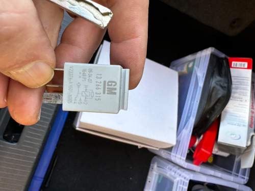

Hab jetzt mal Bilder des betroffenen Relais gemacht. Siehe Rost?

Dann nimm mal ein Relais ohne Pin 4, der ist eh nur da, um den Motor abzubremsen.
Ohne Messgerät wirst du da aber nicht weiterkommen, ich gehe immer noch von einem Kabelbruch aus.

Gehäuse entfernt und ihr werdet jetzt lachen. Nigelnagelneu. Oder blank wie neu. Nichts vermoddert nichts. Kontakte sind auch blank. Ich hab mal in der Bucht ein neues bestellt. Ich hab gesehen das vorne im Sicherungskasten auch zwei Relais der Bauart stecken. Testweise kann ich die auch nehmen oder sind die abhängig?

Was hat denn da geklickt ohne Relais?Sonst das Relais mal öffnen und Bilder machen.
Relais geöffnet (jetzt Gehäuse kaputt) aber blitzeblank. Kleiner Widerstand scheint optisch auch nicht defekt.
Ohne Relais hat nichts geklickt. Relais war ja drin die ganze Zeit.
