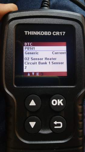

Hast du zufällig nicht den Fehlercode bekommen bzw. einen Ausdruck von der Diagnose?

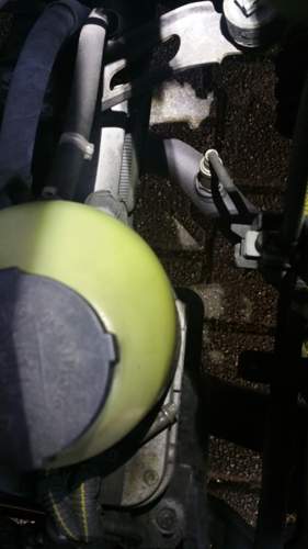

Ich hab jetzt mal zwei Fotos gemacht, beide von oben aus dem Motorraum, das müssten doch die beiden Lambdasonden sein, einmal die Regelsonde und einmal die Diagnosesonde, ja? Oder gibt es noch eine dritte Lambdasonde hinten vor dem Schalldämpfer???

O.K., P0141 ist die 2. Sonde, also im Flexrohrteil unter dem Motor auf deinem 2. Bild. Ich hatte den gleichen Fehlercode und neue NGK Sonde verbaut, seither kein aufleuchten der Leuchte mehr.
Ich habe Gerd_7 Aussage falsch gelesen, dachte der Astra hätte nur eine Sonde, zumal im Krümmerkat im Teilekatalog keine erkennbar....
Eine 3. Sonde gibt es nicht!
So wie du es jetzt gemacht hast ist es nicht verkehrt, habe ich auch so gemacht.
Also Sonde tauschen und Fehlerspeicher löschen.....

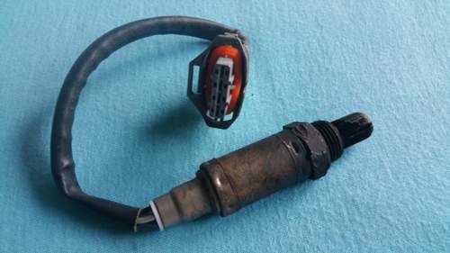

Hallo, ich hatte ja versprochen, mich nochmal zu melden. Also, ich hab mir nun die Lambdasonde 5656 von NGK besorgt, nochmal vielen Dank für die richtige Sonde von @ib72 und das günstige Angebot von @Gerd_7. Ich hab mir dann genau da die Sonde bestellt, war nagelneue super Qualität, nur wenige Tage Lieferung.
Gestern war ich dann bei einem Bekannten, der hat eine Grube und hat mir die alte Lambdasonde rausgedreht, saß hammerfest, aber hat am Ende nach 15 min. Körperkraft gut geklappt, war aber furchtbar verrußt, Stadtauto eben. Ich wette, wenn ich die alte vom Ruß befreit hätte, hätte sie vielleicht auch wieder funktioniert, aber zur Sicherheit lieber ne neue. Die war auch schon mit einer Flüssigkleit beschichtet, die das Verschmelzen mit dem Rohr verhindern soll. Danach mit dem Lesegerät den Fehelr gelöscht und bis heute keine Lampe mehr, also hat top geklappt.
Für die Leute, die vielleicht später nochmal hier reinschauen, weil sie evtl. dasselbe Problem haben (und fast jeder 2. alte Astra hat das Problem), hab ich nochmal ein Foto von der original verbauten Lambdasonde nach Kat gemacht, eingebaut hab ich nun die neue NGK 5656. Komisch nur, dass sich NGK bei Lambdasonden nicht wie bei Zündkerzen NGK, sondern NTK nennt. Das hat mich erst etwas irritiert.*lach
