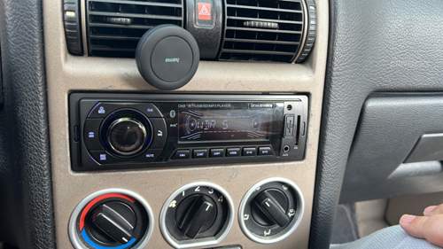

Ich habe mir vor einigen Tagen einen Opel Astra G 2.2 Direct Coupe geholt und heute das Radio gewechselt.
Es läuft alles super bis auf eine kleinigkeit, undzwar Schaltet sich das Radio beim Einschalten der Zündung nicht wie gewohnt vom alten Radio selber ein und Speichert meine Klangeinstellungen nicht.

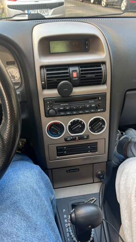

Im Anhang habt ihr ein bild von Alten und eins vom Neuen Radio
Neues Radio
Altes Radio

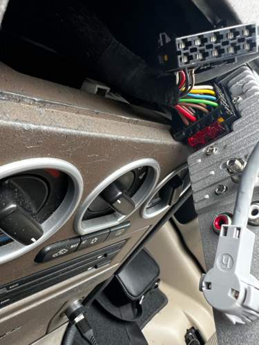

Sonst das Radio ausbauen, ein Bild der Verkabelung die vom Radio angeht hier einstellen. Dann können wir bestimmt mehr sagen 😉
Es wurde geschrieben, dass kein Adapter dran ist, also muss das dünne rote mit dem dicken roten Kabel getauscht werden.
Für mich aber unverständlich, wie man den 3-fach Stecker in das Radio stecken kann, vermutlich wurde dieser kaputt gemacht.

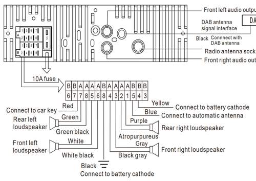

Nachdem ich etwas gesucht habe hab ich ein, wenn auch etwas dürftiges, Pinout für dein neues Radio gefunden (siehe Anhang). So wie ich das sehe scheinen aber sowohl dein vorher verbautes CDR-500 als auch dein neues Radio Dauerplus auf Pin 4 und Klemme W/ Zündungsplus auf Pin 7 zu haben. Von der Theorie her sollte also eigentlich alles funktionieren wenn man dem Pinout vertrauen kann.
Ich frage mich aber genauso wie @Gerd_7 wie dus geschafft hast den 3-fach Stecker vom Astra in dein Radio mit 2 Buchsen zu prügeln...
Ich würde an deiner Stelle, wie vorhin von mir geschrieben mal schauen wie die Sicherung aussieht und mir erst danach das Kabeltauschen geben.
Radio
Das gezeigte Bild vom neuen Radio hat die Standard-ISO-Belegung. Beim Astra sind Stecker B PIN 4 und 7 vertauscht.
Richtig! Und aufpassen, sowohl Nummerierung als auch Kabelfarben stimmen nicht mit der ISO überein.

Also ich den dreifach Stecker habe ich einfach mit einer Säge durchgesägt (ohne irgendwelche Kabel zu beschädigen) und den dann hinter dem Radio einfach quasi eingeklemmt falls ich es irgendwann mal brauche, da ich laut info von Opel und ATU den dicken oberen anschluss nur bräuchte um mein MultiFunktions-Lenkrad zu bedienen. Aber bezüglich verkabelung und des Problemes konnte mir weder ATU noch Opel helfen.
Ich gebe euch aber die kommenden Tage mal ein Update ob es mit den Tipps hier den Funktioniert hat.
Danke an alle
Wer hat dir denn den Quatsch erzählt? Die Fernbedienung ist auf dem Teil auf dem auch die Spannungsversorgung ist!!!
