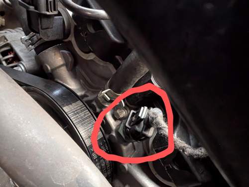

Ist das der Öldruckschalter?
Wenn ich vorm Motor stehe links
Dort ist auch der Keilriemen

Habe nochmal ein Bild vom Motorraum hinterlegt.
Vielleicht kann jemand kurz sagen ob der Schalter rechts oder links sitzt.. Der Filter sitz rechts
1000006581
Da Corsa und Agila dieselben Motoren haben sitzt er an derselben Stelle ;)
Man kommt nur blöder ran!
Stoßstange muss runter, dann ganz bequem erreichbar. Aber vorher kontrollieren, unter welchen Bedingen sie leuchtet
Nö, muss nicht. Mit passenden Schlüssel geht das auch so. Geht nur kacke.

Blödsinn, zumal der Schalter eher VR sitzt.
