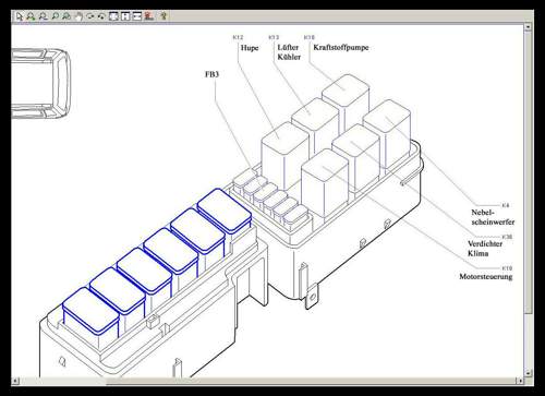

Kann mir jemand die Relaisanordnung sagen oder nen Bild schicken mit der Belegung?
Vieleicht hat ja jemand auch nen Stromlaufplan der Kraftstoffanlage.
Opel Agila A, Bj. 2002, 1,2l 16V
11 Antworten

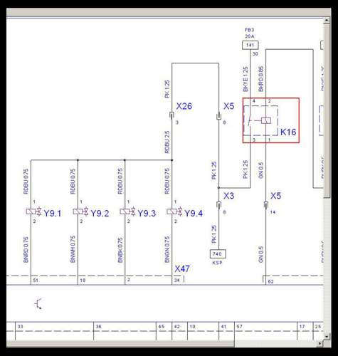

Siehe Bilder aus TIS.
Hier sind leider nicht alle Steckverbindungen eingezeichnet.
Direkt am Tank ist Eine und 20cm vom Tank eine Zweite.
Beide sind korrosionsanfällig.
Die Stromversorgung der KSP ist mit der Versorgung der
Einspritzdüsen gekoppelt. Somit muss die KSP immer laufen,
wenn auch der Motor läuft.
Plural von Relais ist übrigens Relais.
Ksp-relaisbelegung
Ksp-stromlaufplan
jetzt hole ich diesen alten Thread nochmal hervor, weil er thematisch passt und mir auch schon sehr geholfen hat:
Mein kleiner Agila springt nicht mehr an, bei Zündung ein hört man die KSP nicht mehr. Wenn ich die Relaiskontakte brücke, läuft die Pumpe aber. Relais ist i.O., hab ich getestet. Relaisspule bekommt ca. 8,5V, bei gezogener 20A-Sicherung F9 der Einspritzanlage messe ich noch 3V.
Ich bräuchte also einen Stromlaufplan, aus dem die Relaisansteuerung ersichtlich ist. Kann mir jemand helfen?
Vielen herzlichen Dank!
Robert
Hab grad gesehen, dass ich noch einen Fehler anstehen hab: P0560 System-Spannung Fehlfunktion. Batterie hatte ich getauscht, vielleicht deshalb? Die neue ist i.O.. Hatte das schon jemand?

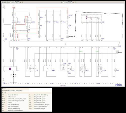

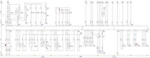

Hier ein kompletteres Bild der Beschaltung des MSG. Ist vom XEP-Motor,
aber funktioniert meiner Erinnerung nach gleich.
Das MSG bekommt über Pin 18, X46 permanenten Ruhestrom.
Wenn es über Pin 51 Zündstrom erhält, so schaltet es Relais K18 über
Pin 19 (Masse) ein. Jetzt erst bekommt auch K16 Strom.
Essentiell ist auch der Masseanschluss des MSG über ein einzelnes Kabel
und Schraubanschluss !
2.Bild hat keine Legende deshalb poste ich beide.
Msg-beschaltung
Msg-voll
Besten Dank!

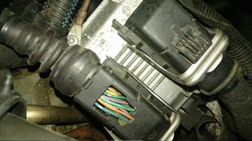

Servus zusammen,
ich wollte heute meinem Agila Z12XE, Bj. 2001 auf den Grund gehen:
K18 funkioniert, aber K16 zieht nicht an. Das MSG schaltet der Spule nicht Masse nicht durch. Dieses grüne Kabel hab ich von der Relaisspule über X5 bis zum MSG gemessen, hat Durchgang.
Hab dann noch ein Loch im Stecker des MSG entdeckt, aber darin war alles trocken (siehe Bild)
Dann hab ich wieder alles zusammengesteckt und ab dem zweiten Einschalten der Zündung war die Pumpe hörbar.
Das Glücksgefühl hielt aber nicht lange an: Eine Stunde später versuchte ich dann, das Auto zu starten und die KSP blieb wieder stumm. Der Anlasser dreht den Motor sauber durch, aber nach meinem Empfinden (als Laie) wird keine Zündung versucht. Fehlercode ist nicht vorhanden.
Was meint ihr: MSG tot? Oder hättet ihr aus der Ferne noch eine Idee, was ich testen könnte?
Besten Dank für eure Hilfe!

Rechts oben ist der Stecker für den Motorkabelbaum, im Schaltplan
mit X47 bezeichnet.
Links unten der Stecker mit den Kabeln zum Fahrzeug, der im
Schaltplan mit X46 bezeichnet ist.
Beide Stecker stehen um 180° gedreht zueinander.
Beim Stecker rechts oben ist der Verriegelungbügel in der korrekten,
verriegelten Position und der Bügel im Kusstoffgehäuse eingerastet.
Der Stecker rechts unten ist jedoch entriegelt, kann so abgenommen
werden und der Kontakt zwischen den Pins ist eher zufällig.
Hier muss der Bügel umgelegt werden und sollte in der verriegelten
Position zusätzlich mit einem Draht gesichert werden.
Das Loch ist nicht weiter tragisch, im Stecker ist noch eine Matte
aus Silikongel (ungeeignet für Brustimplantate) welches die
Steckerpins gegen Nässe und Dreck schützt.
Der Stecker lässt sich auch zerlegen und einzelne Pins können
ersetzt oder nachgerüstet werden.
Anbei noch ein Bild, auf dem die Pinnummern zu lesen sind.
Diese entsprechen den Nummern im Schaltplan aus TIS.
Zur Orientierung die Schraube für den Masseanschluss !
Läuft die Bezinpumpe nicht, so sind auch die Einspritzdüsen
stromlos. Zur Fehlereingrenzung einfach mal Strom am KSP- Relais
einspeisen und schauen ob er so läuft.
