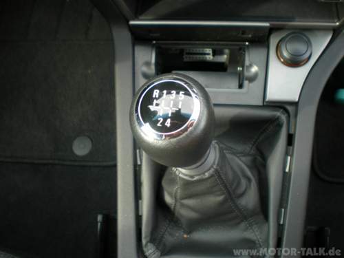

Habe mir einen OPC Line Schaltknauf gegönnt und in meinen Wagen ( 5 Gang ) nachgerüstet - UND ES HAT prima funktioniert.😁
Hatte vorher die Möglichkeit in die Schaltkulisse vom 5 und 6 Gang zu vergleichen. Sie sind Identisch
( bis auf den fehlenden 6. Gang)😰
Bilder werden nachgereicht 😉
Natürlich mit Anleitung!!!
Gruss
Hier eine kleine Anleitung wie ich das gute Stück in meinen Wagen einbaute:
Arbeit ca. 30 min
Werkzeug: Torx 20, Flachschlitz mittel, Edding
1. Schaltsackrahmen entfernen
2. Aschenbecher entfernen
3. Lampe vom Ascher trennen
4. Ledersack ausklipsen und nachoben ziehen
5. 4 Torx Schrauben öffnen und Oberteil langsam nach oben ziehen
6. linker Zug ( Rückwärtsgang ) kann jetzt an der rechten Seite aus der Führung genommen werden
7. Verriegelungsstecker ( die Stelle markieren ) von rechtem Zug mit flachem Schraubendreher öffnen
8. Alten Schaltknaufoberteil nach oben rausziehen
9. Vom neuen Schaltknauf das Oberteil abschrauben > in Rückwärtsreihenfolge wieder zusammen bauen
10. Verriegelung rechts schliessen wenn das Gewinde im Stecker sitzt
11.Führung wieder einklipsen vom Rückwärtsgang
Schaltknauf festschrauben und dann mal im Stand Probe schalten.
Bei mir musste nix eingestellt werden!!!😁
Man kann das Teil auch komplett tauschen incl. Unterteil, dann schafft man die vorgegebene Zeit aber nicht mehr😁
Man müsste dann wahrscheinlich die Mittelkonsole rausbauen.
Und dann habe ich noch versucht diese Sache zu toppen , was mir nach langem Suchen 😕gelang
Plakette vom ASTRA H passt ( 5 Gang )
GM 93 18 56 67
57 38 940
