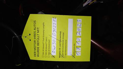

Und im Fahrzeug: siehe Foto
Aber ich finde nichts zur Originalteilenummer:
Öl - 1675652280
Dsc
@Easypeasy007
Im Checkheft 0W20 und auf dem Ölfänchen 0W30 B71 2312.
Ganz nach meinem Geschmack.
Was stimmt denn nun da in der Werkstatt?

Die Zündkerzen 98 339 642 80 stimmen für das Fahrzeug .
Das Motoröl, was aufgefüllt wurde,
laut dem Zettel im Motorraum stimmt auch
EURO 6b, Ausstattungscode NE4 (Europa)
Motoröl SAE 0W-30 PSA B71 2312
Ölwanne, einschließlich Filter 3,5 Liter
Ölablassschraube
(Dichtung erneuern) 42 Nm

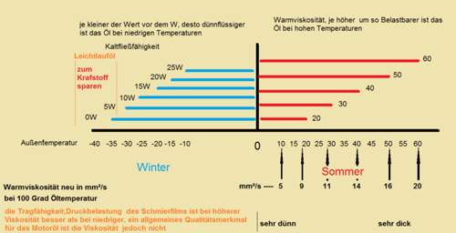

die letzte Zahl bei der Ölspezifikation 0W30 gibt übrigens allgemein
bei der Zahl 30 die Warmiviskosität bzw Außentemperatur an,
bis wo das Motoröl geeignet ist.
bei 0W20 sind es 20 Grad Außentemperatur.
mfG
Viskositaet-motoroel

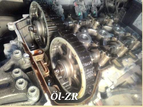

Danke für die Rückmeldung.
Sichtprüfung Zahnriemen soweit sie gut.
Keine Risse zu sehen - siehe Fotos.
Werde dann noch eine Ölwechsel machen und auf 0w30 - B712312 wechseln.

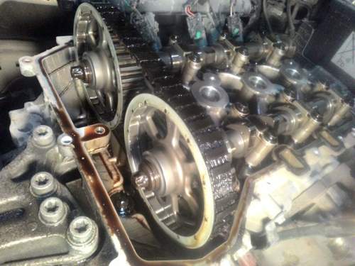

easy,
das sieht ja gut aus im Gegensatz zum BIO Riemen
eines entfernten Bekannten
mit einem Citroën C-Élysée von 2017 und PureTech 82.
mfG
Puretech-82-zahnriemen
Puretech-82-oelsaugrohr
