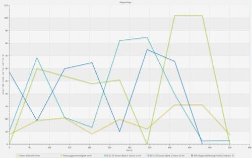

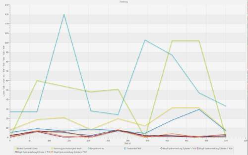

Hallo kann hier jemand eine Op com aufzeichnung auslesen. Habe seit längeren schon Probleme mit meinem Astra G z16xe. Fehlzündungen u.s.w. Agr hat eine Blinddichtung. Habe heute alle Fehler mit Op-Com gelöscht und dann eine Aufzeichnung wärend einer fahrt gemacht. Dabei trat der Fehler erneut auf. Ich wäre glücklich wenn mir jemand beim auslesen helfen könnte und anhand der Daten den übeltäter findet.

Mir ist nichts ungewöhnliches aufgefallen bei der Auswertung.
AGR-Ventil wird übrigends nicht mehr angesteuert ;) Steht laut Datenliste immer auf 0% egal in welchem Last-Bereich des Motors.
