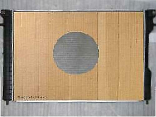

Das klingt schon nach einem defekten Thermostat.
Nimm mal die Kunststoffabeckung über den Kühlern ab und schieb mal eine Pappe mit einem runden Loch von ca.15cm Durchmesser zwischen Klima und normalen Kühler.
Damit fahr mal ne Weile, behalte aber deine Temperatur gut im Auge, hol die Pappe wieder raus wenn er über 100°C marschiert.
Untitled
Kurt sorry, das habe ich heute erst gemacht. Die Temperaturen sollen ab nächste Woche auch hier im Norden in den Minusbereich fallen. Das Loch in der Mitte habe ich reingeschnitten, Pappe zwischen die beiden Kühler reingelegt, aber ich glaube das Loch ist etwas größer geworden, als bei deiner Pappe. Vielleicht etwas über 20 cm.
Komme auch gerade rein, bin noch nicht gefahren, muß aber nachher zur Nachtschicht und werde berichten!
Ja, hatte leider das Berichten vergessen, ist auch schon lange her. Aber der Zustand ist immer noch aktuell. Gerade jetzt , wo es kälter wird, merkt man es wieder. Die Heizung wird mit Pappe besser, aber die Temperaturanzeige steigt nur sehr geringfügig. An der Heizung merkt man es mehr finde ich.

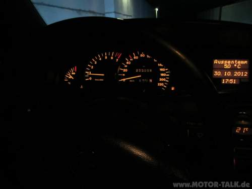

So nun aber:
Thermostat ist gewechselt und Temperatur wieder schön oben, und im Omi ist es wieder schön warm!
Aber ich glaube ich habe ein wenig Mist gebaut: da der Dichtring nicht drin bleiben wollte, sondern immer wieder teils abfiel, wenn der Thermostat in die Senkrechte gedreht wurde, habe ich etwas Kupferpaste (da hitzebeständig) aufgetragen, Dichtring rein, und dann schön abgewischt. So hielt er bis zum Einbau.
Aber eben nach etwa 10 KM Probefahrt habe ich die Haube aufgemacht und bemerkt, daß es etwas riecht. Gerade in der Gegend des Thermostaten. Der ist auch fast in Berührungsnähe des Krümmers.
Hoffe, daß das aufhört. Entlüftet habe ich jedenfalls (5 Minuten laufen lassen mit offenem Behälter, Kühlmittel blieb auf einem Niveau).
Habe ein Bild vom neuen Temperaturstand nach etwa 10 KM Bundesstraße bei 5 Grad Aussentemperatur 🙂
Omega-b-temperatur
Original geschrieben von Gonkar
......Entlüftet habe ich jedenfalls (5 Minuten laufen lassen mit offenem Behälter, Kühlmittel blieb auf einem Niveau)........
Dann schau besser nochmal nach, ob durch die höhere Drehzahl bei der Fahrt nicht doch noch irgendwo Luft aus dem System gedrückt wurde.
Gruß Chuck
Habe gerade nachgeschaut, der KÜhlmittelstand ist etwas unter den Rand gesunken. Nach dem Auffüllen (vor der Fahrt) stand er etwas über dem Rand und blieb auch minutenlang dort.
Oder wie kann man feststellen, ob die Luft raus ist?
Dann ist es ja in Ordnung.
Gruß Chuck
