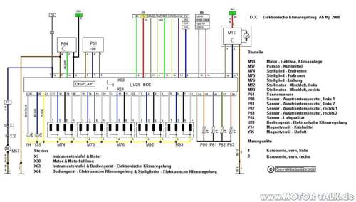

Ich habe jetzt das Handschuhfach draussen und habe das Auto laufen lassen.Das obere Rohr im Fussraum ist kochend heiss und das untere lauwarm.Du kannst die Hand schon eine Zeit dran lassen bevor du merkst das es warm wird.Was denkst du was das ist?Ich habe einen Wärmetauscher da,aber wenn es das nicht ist will ich ihn auch nicht unbedingt tauschen. :-)Vielen Dank im Voraus mfg Sven

Die Schaltleitung der Pumpe geht an X63 Pin 19 mit +12V aus der ECC
Dann geht die Leitung (schwarz/blau) weiter zum Bajonettstecker am Relaiskasten -hinter der Batterie- X3 über Pin 17 zum X30 Pin 3 unten am Längsträger unter der Batterie und von da aus zur Pumpe.
Meß dich mal durch.
Ansonsten ein passendes Kupferrohr -anstelle der Pumpe- in den Kreislauf stecken.

Habe ich gemacht.Habe den Wt Rückgespühlt.Hab von der Pumpe den Schlauch abgemacht (der obere am WT )und den unteren am WT abgemacht.Dann einmal so und einmal so gespült.Er ist in beide Richtungen durchgängig.Habe ihn auch mit Luft (Mund)durchgeblasen.Das geht einwandfrei.
Na dann bist du ja auf dem richtigen Weg.
Jetzt mal mit einer Plusleitung und einer Nadel über den Leitungsweg her machen.
Läuft die Pumpe wenn du auf X3/17 Plus gibst?
Geht dann die Heizung wenn der Motor warm ist?
Wenn ich auf HI stelle geht die Pumpe auch nicht.Mit dem X3/17 gucke ich morgen wenn meine Frau aus der Arbeit kommt.Dann ist er warm.Steht das an den Relais dran oder muss ich auf dem Schaltplan nachsehen?Nicht das ich auf Masse plus drauf jage.Strom ist nicht so meine Sache :-)
Zum prüfen der Pumpe kann man an dieser auch den Stecker abziehen und mit einer externen Leitung mal 12V anlegen.
Dann weis man schon mal ob der Fehler an der Pumpe oder an der Ansteuerung bzw. Leitung liegt.
Hatte ich doch vorher schon geschrieben das sie dann mit einer 12V Leitung läuft.
Wie finde ich den X3/17?Steht das irgendwo?Ich habe schon im Forum gesucht aber nichts gefunden
Hatte Kurt doch hier beschrieben ;)
Und woher weiss ich was X63 Pin 19 ist z.b.?
Der X63 ist der linke (blaue) Stecker hinten an der ECC und die Farbe der Leitung wird dir den Weg weisen.
