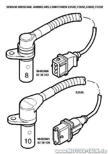

jetzt kommt das nächste problem welcen kurbelwellensensor brauche ich
omega b kombi 2,5l v6 cd
Such dir deinen raus... beziehungsweise laß das deinen Teilejogi machen.
SENSOR DREHZAHL-KURBELWELLEMOTOREN X25XE,Y26SE,X30XE,Y32SE
8 SENSOR-DREHZAHL, KURBELWELLE
Notiz: BEREICH: ABGRENZUNGSDATEN NICHT VORHANDEN
90492006
62 38 333
10 SENSOR-DREHZAHL, KURBELWELLE X25XE
90492061
62 38 126
