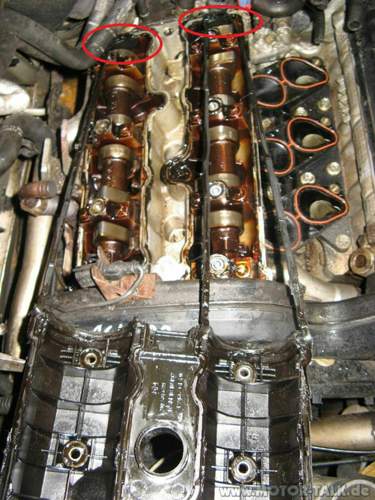

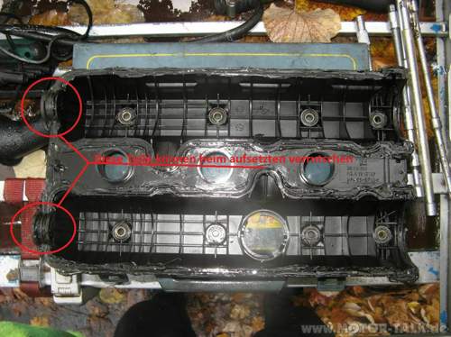

Wird wohl mind. eine VDD sein, die sind nach dem einfachen erneuern naemlich (auch mit korrekt aufgetragener Dichtmasse) dann erst gleich so ganz richtig undicht, einfach weil die krumm und schief sind.
Privat richte ich die Dinger in muehevoller Kleinarbeit wieder, wenn uns in der Werke ein V6 angeschleppt wird akzeptieren wir nur neue Deckek oder Aludeckel...alles andere ausdruecklich auf Kundenwunsch und schriftlich ohne Garantie !
Mein Facer hatte vor 2 Monaten auch beide VDD's krumm mit tropfen auf dem Krümmer. Mit einigen Tropfen verbranntem Öl konnte ich leben, aber aus der Ölbrücke darunter kam fingerdick das Öl raus geschossen, als Druck darauf war. Hat mich 1200€ gekostet.

Geht doch schnell, Oelkuehler, Leitungen, Kuehlasser, Oel, Oelfilter, Dichtungen Ansaugbruecke....da gehen schnell mal 400 Euro Material durch zzgl. Aufschlag fuer Endkunden +Arbeit. Ist nicht grad guenstig, aber solche Betraege kann man durchaus draus machen.

Hatte ich auch vermutet, aber 2 x 300€ haben die VDD's gekostet. Rechnung habe ich gesehen.
600€ nochmal für Arbeit, Öl (15,95€/liter), Ölfilter, kleinteile, etc., macht eben mal 1.200€. Aber dafür gab es einen Werkstatt-Ersatzwagen.

Die haben bestimmt neue ventildeckel genommen oder? Dann würde der preis ja hinkommen
Ja, das waren neue. Trotzdem fand ich die alten nicht so verbogen, dass man sie hätte ersetzen müssen. Trotzdem ist kein neuer Ölkühler drin, sondern nur neue Leitungen.
