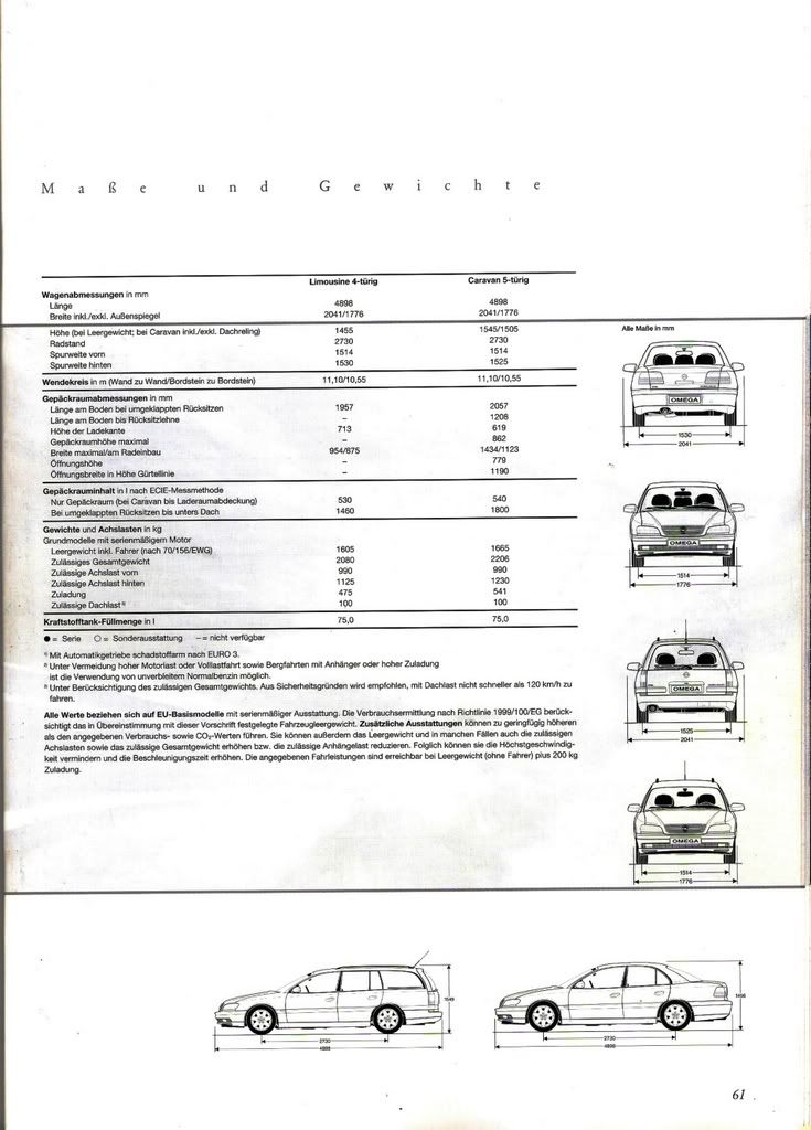

Wollte nochmal die genauen Maße haben LxBxH
und außerdem dazu noch die Kofferraummaße in Liter gemessen. Weiß nur vom Vectra Caravan, 1850 Liter wenn du sitze umgeklappt sind.
Danke im voraus

So hab die Daten vom Facelift (nur zum damit angeben) ;)
Caravan:
Länge: 4898mm
Breite: 1776mm
Breite mit Außenspiegeln: 2033mm
Höhe: 1505mm; mit Reling 1545mm
Radstand: 2730mm
Wendekreis: 10,95m
Limousine:
Alles das selbe bis auf die Höhe: 1455mm
Bekomme meinen Dicken auch nur mit Spiegelanklappen und ganz an die Wand fahren in die Garage. Das Tor ist einfach für einen Omega zu schmal die Garage selbst schön breit.

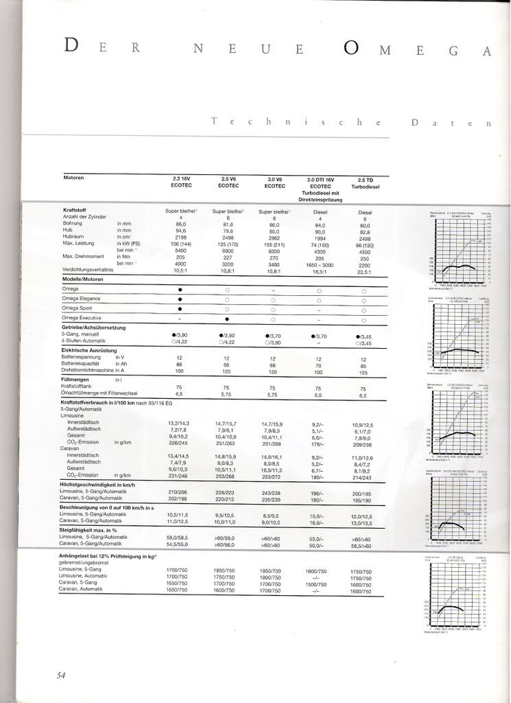

Nochmals Danke für die Hilfen. Wie groß ist denn das Tankvolumen beim 2,5TD? Auch so um die 70L wie beim Daimler?
Gruß Josh
[Von Motor-Talk aus dem Thema 'Omega B Fahrzeugabmessungen' überführt.]
Also der Benziner hat 75 L und der Diesel müsste eigentlich genauso viel haben.
In meinen DTI passen, getankte, 71,8 Liter. Also sollte er einen 75 Liter-Tank haben.
Steht auch so im Prospekt. ;)

Hallo!
Nach ECIE Messmethode beim Caravan bis Laderaumabdeckung  540l und mit umgeklappten Rücksitzen bis unters Dach 1800l bei der Limo 530l und mit umgeklappten Rücksitzen bis unters Dach 1460l sagt das Prospekt.

Hallo!
Schau mal hier hänge Dir die technischen Daten an. Sind aber vom Facelift die Innenraumabmessungen sind ja gleich.
Technische Daten 1
Technische Daten 2
mfg
FalkeFoen
