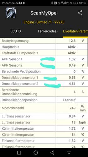

@driplo schrieb am 30. August 2023 um 16:23:19 Uhr:
Werkstattsymbol : 1120 , 1550 und 0220
Das Kernproblem scheint also, wie schon vermutet, im Bereich der elektrischen Drosselklappe zu liegen. Wie kann ich
da vorgehen?
Kommen die Fehler in dieser Reihenfolge?
Wenn ja, schau nach dem Gaspedal.
Die Fehler der DK sind höchstwahrscheinlich Folgefehler von falschen Signalen der Potis vom Pedal.
Die DK sind eigentlich ziemlich haltbar, meist sind die nur zugesetzt.
VG
Glaskugel-
EDK initialisieren, Lernwerte verloren!
MfG

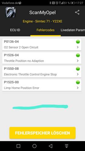

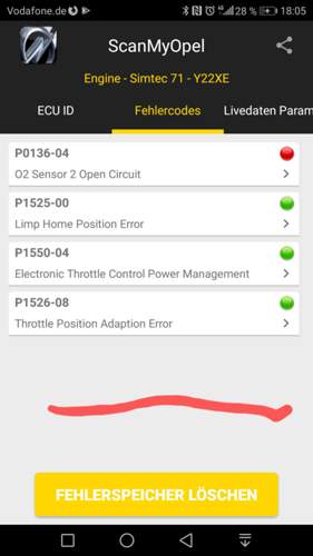

P0220
Definition:
Stromkreis des Drosselklappensensors (TP) 2
Beschreibung:
Fehlercode P0641 oder P0651 ist nicht gesetzt. Die Spannung des Betriebs-/Anlass- oder Antriebsstrangrelais ist größer als 6 V und die reduzierte Leistung ist nicht aktiv. Die Zündung ist eingeschaltet oder der Motor läuft. Die Fehlercodes P0120, P0122, P0123, P0220, P0222, P0223 und P2135 laufen kontinuierlich, wenn die oben genannten Bedingungen erfüllt sind. P2135 DTC P0120, P0220, P0641, P0651 sind nicht gesetzt. Die Spannung des Betriebs-/Anlass- oder Antriebsstrangrelais ist größer als 6 V und die reduzierte Leistung ist nicht aktiv. Die Zündung ist eingeschaltet oder der Motor läuft. Fehlercode P2135 läuft kontinuierlich, wenn die oben genannten Bedingungen erfüllt sind.
Ursache:
Die Spannung des Drosselklappenstellungssensors 2 beträgt länger als 1 s weniger als 0,25 V oder mehr als 4,59 V.
P1120
Definition:
Stromkreis des Drosselklappensensors (TP) 1
Beschreibung:
Keine aktiven TAC-Modul-Fehlercodes. Der Zündschalter befindet sich in der Anlass- oder Betriebsstellung. Die Zündspannung beträgt mehr als 5,23 Volt.
Ursache:
Entfernen Sie sämtliche Rückstände von den Anschlussflächen des ECM- oder EDK-Moduls, bevor Sie das ECM- oder EDK-Modul warten. Überprüfen Sie die ECM- oder EDK-Modul-Anschlussdichtungen, wenn Sie die Module diagnostizieren oder austauschen. Stellen Sie sicher, dass die Dichtungen korrekt installiert sind
P1550
Definition:
ECM erkennt Unterspannungsversorgung
Beschreibung:
Die Zündung ist eingeschaltet. Fehlercode U1800 oder U2104 sind nicht gesetzt.
Weißer Riese
Werte Gaspedal+Drosselklappe
DTC nach Reinigung

Als erstes habe ich mir mal einen
OBD2 Adapter besorgt, der auch sehr gut arbeitet. Dabei tauchte der Fehlercode 0170 auf, der ja auf einen Fehler in der Gemischbildung hinweist.
Erster Kandidat schien mir der LMM. Den habe ich ausgebaut und ausgiebig mit einem Industriereiniger der Firma Meusburger gereinigt. Das Zeug ist richtig teuer, reinigt aber so ziemlich alles und verdunstet nach reichlicher Anwendung rückstandslos.
Volltreffer. Nach Anwendung lief der Motor völlig anders. Sehr stabil, wie es sich gehört. Die MKL war allerdings immer noch an. Den Fehlercode konnte ich aber über den
OBD2 Adapter löschen und er kam auch nach einem längeren Probelauf nicht wieder.
Mir scheint, das Problem ist gelöst.
