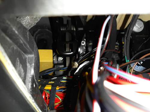

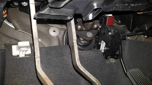

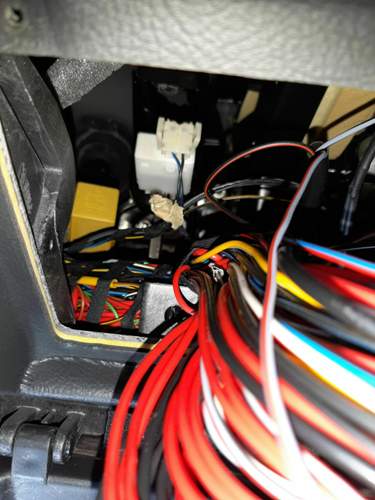

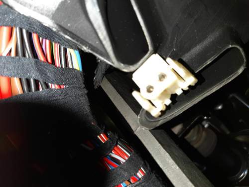

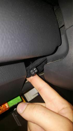

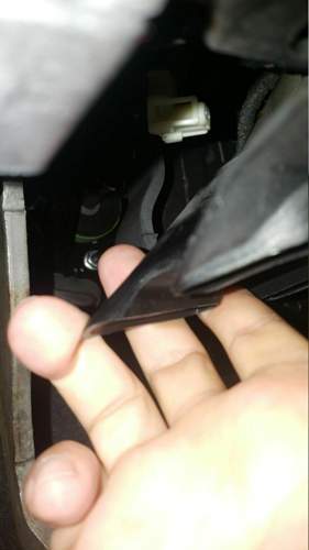

Hallo Gemeinde,
ich weiß es gibt hier zahlreiche Threads bezüglich des Nachrüstens eines Tempomats beim Omega B. Allerdings ist mir aufgrund des fehlenden Fotomaterials immernoch nicht klar, wie diese Kupplungs/ Bremsschalter aussehen, wo sie sich befinden und wie man den "richtigen" Kabelbaum für die Kupplungs/ Bremsschalter identifizieren kann. Ich fahre einen Omega B Caravan (E.Z.: 06.2003) mit den Z22XE Motror.
Für etwaiges Fotomaterial und zusätzlichen Hinweisen bzw. Tipps wäre ich sehr dankbar.

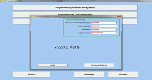

In der Software des MStG ist die Tempomatfunktion enthalten. Man muss nur den Bremslichtschalter und ggf. den Kupplungsschalter aktivieren (Häkchen setzen) und in der Codierungsvariante die CruiseControl auf vorhanden setzen. Meiner ist von 06/2003 und da habe ich das ohne Probleme hinbekommen.
Bei den Seilgas-Motoren gibt es ein separates Steuergerät dafür. Spielt hier aber keine Rolle.
Noch mal, der Omega B FL wurde zum Anfang immer nur mit der MST-SW Variante ausgeliefert die dem mit bestellten Tools entsprachen. Also ohne Tempomat ausgeliefert fehlte der Schalter Tempomat. (Ausgegraut, nicht bedienbar)
Wenn die MST-SW, also das MSTG-BS, ein Update bekam, wurde immer die Variate mit allen Ausstattungsvarianten also alles frei bedien-/schaltbar aufgespielt.

Mit dem Tech II die letzte Upgrade-/Update-Version zu dem MSTG aufspielen und schon klappt es mit dem Tempomat freischalten.
Kurt, seiner ist aus 7/2003 und damit ähnlich wie meiner in der Sig einer der zuletzt produzierten. Da ist der Softwarestand schon mit der offenen Tempomatfunktion.
Moin lef
suche Dir jemand mit einem OPelCOM und
setze den Tempomat ,elektrische Geschwindigkeitsregelung auf Vorhenden!

Moin
Es ist wie "Immer" abgelaufen ,
2 nette Menschen getroffen,Papa und Sohn und
diese hoffentlich Glücklich gemacht!
Läppi an,Ausgangswerte prüfen(Geber) und
Tempomat programmiert !
die 2 haben dann ne Probefahrt gemacht und
Er geht!
Aufwand gesamt 5 Minuten mit Läppi an und aus!
