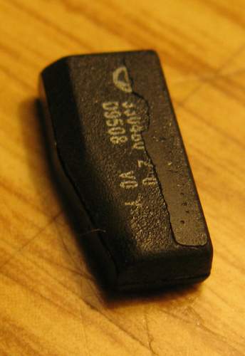

Ist im Schlüssel der Transponder vorhanden?
Die WFS hat auch schon mal Gedächnisverlust!
Kann mit dem Chinakracher wieder angelernt werden...
Dazu blos alle eingetragenen löschen und alle vorhandenen wieder neu anlernen.
Das mit dem noch einfach mal den gleichen anmelden klappt meist nicht, erst wenn alle gelöscht sind, nimmt er die wieder alle zuverlässig an.
Transponder-im-schluessel
Transponder-r
Transponder
+12
wo ist der denn?
Wiederholung !!!

ist bei den beiden Zündschlüsseln schon kontrolliert worden,
ob die Transponder im Schlüsselinnenteil sitzen ?
BILD 1 und 2 von Kurt seinen Bildern !
es gab schon einige Menschen die das Ding verloren hatten,
wenn sie den Schlüssel jemand aus dem Fenster zugeworfen hatten und
der Schlüssel sich beim Fangversuch zerlegt hatte !!!
