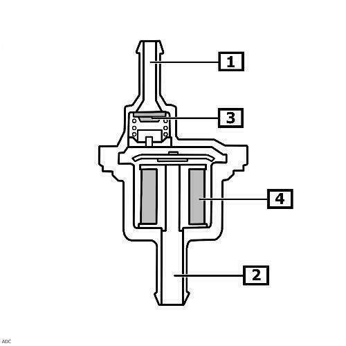

So, ich habe heute Morgen mal den Test gemacht und den Schlauch zum Magnetventil blockiert. Das Kaltstartverhalten war besser, aber nicht gut. Dafür ließ er sich nach ca. 500 Metern vor lauter Ruckelei kaum noch fahren. Ich weiß nicht ob das an dem blockierten Schlauch lag, oder daran, dass ich aufgrund des besseren Startverhaltens nicht so lange mit dem Losfahren gewartet habe. Ich werde das heute Abend nochmal prüfen.
Kai
Es kann natürlich sein,weil dieses MV-Tankbelüftung eigentlich getacktet wird vom MSTG,in gewissen Zeitabständen!
Magnetventil - Aktivkohlefilter prüfen
Ansteuerung prüfen

im Bild nr.3 ist das Rückschlagventil

zum Druck messen aber bitte ein beruhigtes,gedämpftes (flüssigkeitsgefülltes) Manometer nehmen,sonst kann der Zeiger
des Manometers nur am springen sein.
bei mir habe ich einen alten ausrangierten Schlauch+Nippel vom Klimafüllgerät umgebaut!
mfg
Leerlauf mit Unterdruckschlauch 3,1 bar
Leerlauf ohne Unterdruckschlauch 4,0 bar
KS-Druck fällt in 10 Min um von 3,1 bar auf 2,6 bar.
bei mir extra gemessen!
Moin,
jetzt macht das Ganze für mich Sinn. Ich drücke quasi den Rücklaufschlauch direkt hinter dem Sammelrohr zu und schaue, was passiert. Wenn dann der Druck absinkt, ist das Problem auf der Zulauf- (Druck-) seite. Wenn er stabil bleibt, ist es der Druckregler. Jepp, das werde ich prüfen. Mein Manometer ist ein glyceringefülltes 10-Bar-Manometer, mit dem ich mir mal eine Vorrichtung zum Abdrücken meiner Heizungsrohre gebaut hatte. Das Ding werde ich mal umfunktionieren...
Vielen Dank, ich werde berichten.
