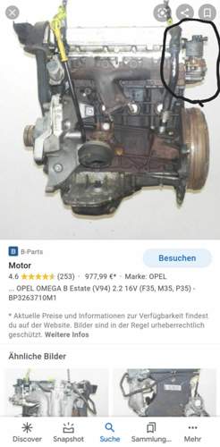

An meinem Motor heult ein Nebenaggregat. Nach einigen Minuten Fahrzeit fängt dies leise an. Dann wird es immer lauter. Beim Gas geben ist es fast weg. Wenn ich vom Gas gehe kommt das Heulen verzögert wieder. Das Heulen ist am hinteren Ende des Motors. Da wo die Zündspule reingeschoben wird.
Was ist am Hinterteil des Motors für ein Aggregat? Hab ein Foto aus dem www im Anhang und markiert was ich meine.

Das markierte Teil ist das AGR-Ventil. Allerdings ist mir nicht klar wie das Teil heulen kann, denn es ist "nur" ein Magnetventil.

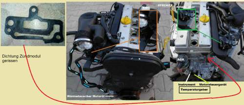

evtl die Dichtung Zündmodul gerissen ?
da dort Abgase durchgehen, könnte es ein Zwitschern/Pfeifen ergeben.
mfg
Y22xe-dichtung-hinten

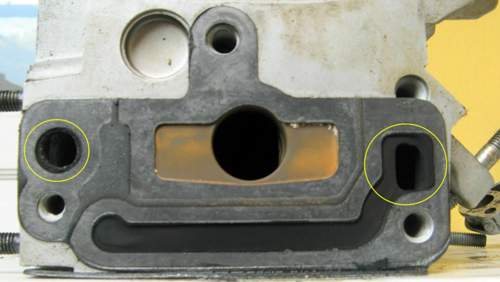

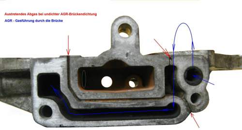

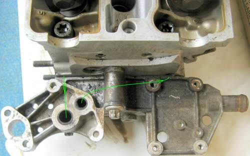

Da hat Rosi vermutlich die Situation zum Fehler richtig diagnostiziert.
Es ist ein recht häufiger Fehler, daß dort die Dichtung des Kühlmittelflansches der AGR-Brücke durchbrennt.
Dichtung Kühlmittelflansch
AGR-Brücken Funktion
