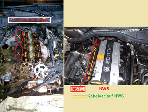

Hallo liebe Community,
habe gerade eben meinen Nockenwellensensor getauscht, dann Fehlercodes gelöscht und gebetet, jedoch vergebens, denn die Leuchte springt immer wieder an, habe es mehrmals versucht...
Jetzt meine Frage, woran könnte es denn sonst noch liegen?
In einem Anderen Forum habe ich etwas bezüglich eines Kreuztests gelesen, womit ein Kurbelwellensensor-Fehler entlarvt werden kann. Naja habe natürlich nochmal ein wenig am Stecker gewackelt, hat aber nichts gebracht. Doch beim Wackeln kam dann aufeinmal kurz noch Kurbelwellensensor defekt dazu der verschwand aber nach löschen auch wieder. Alles ganz seltsam...
Der Stecker, bzw. seine Kontakte waren ein wenig verölt aber ich denke, dass dieser Ölfilm nicht den elektrischen Kontakt stört.
LG und vielen Dank im voraus

es gibt auch die Möglichkeit das der Kabelbaum im Kabelkanal des Motors
eine schlechte Verschpleisung/Verbindung hat ,
an den 2 mit X gekennzeichneten Stellen
mfg
Nw-sensor-y-z22xe
Nws-sensor-kabelverlauf

Das mit den X gekennzeichneten Stellen überprüfe ich morgen mal, genau so wie diesen Kreuztest, wie auch immer der von statten geht
